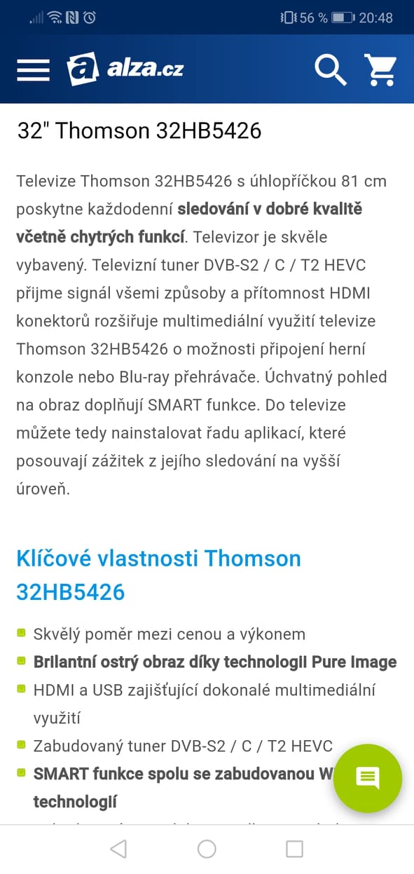

po delší rekonstrukci se mi povedlo opět zprovoznit mou televizi Thomson 32HB5426 .
Po nalazení všech programů se ukázalo, že ne vše funguje tak jak má. Zvuk jde plynule, ovšem obraz za zvukem jaksi pokulhává. Hledal jsem na internetu zda-li tedy televize podporuje DVB-2T a v popisu zařízení tomu tak je, tedy alespoň to píšou, ovšem v parametrech je pouze DVB-S2, DVB-C .
Odpověď by tedy byla zřejmě jasná, ovšem pokud by televize tento signál nepodporovala tak by neměli fungovat vůbec a také tedy proč se o tom v popisu zmiňují ?
Předem děkuji za případné vysvětlení či návrhy řešení

Ja tam zcela jasne vidim DVB-T2 HEVC.
V roce 2017 by si nikdo nedovolil prodavat TV nepodporujici DVB-T2 HEVC.

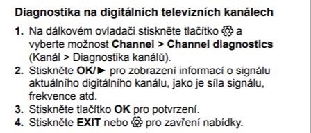

Podle návodu lze zjistit kvalitu signálu, který je na výstupu antény k dispozici:
A s nízkou kvalitou signálu souvisí pravděpodobně i popisované problémy.

Kvalita signálu je 100,
frekvence 522MHz,
název sítě CRA, přechod. MUX 12
Jesrlo to může být nějak užitečné?
