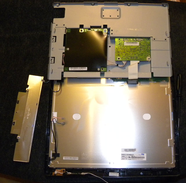

Závada přišla nečekaně a to tak, že monitor zhasnul. LED indikující funkci však svítila. Žádná zpráva o zmizení signálu. Nefungovalo ani OSD menu. Po vypnutí a zapnutí monitor naskočil, ale po několika vteřinách obraz zase zmizel. Choval se stejně při DVI i VGA vstupu. To mě vedlo k tomu, že lektronika bude zjevně v pořádku a závadu jsem odhadl na zdroj, resp. část, která vyrábí napětí pro podsvětlovací CCFL trubice.

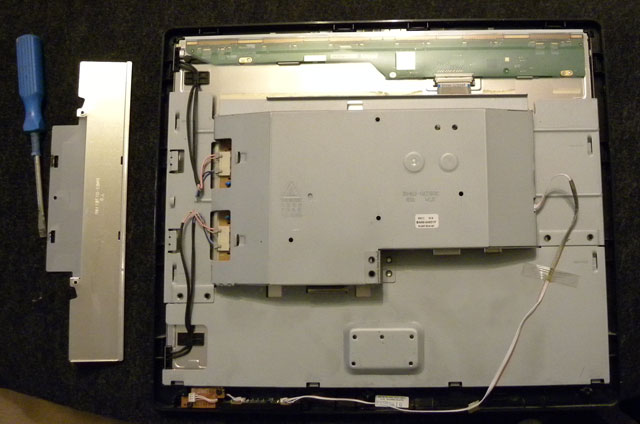

Takže jsem se pustil do rozborky monitoru.
Demontáž zadní stěny
Deska elektroniky a zdroje

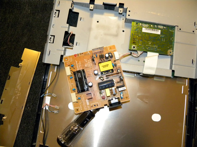

Demontáž desky zdroje

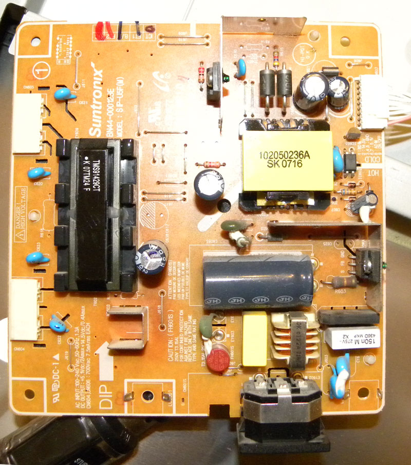

Po demontáži jsem prohlédl zdrojovou desku. Rozhodl jsem se vyměnit elektrolyty, i kdyý nevypadaly jako vadné, ani nebyly nafouklé. Proměřil jsem polovodiče a žádnou chybu jsem nenašel. Nicméně po výměně elektrolytů závada zůstala.
Poslední co se nabízelo byl vadný invertor. Zkusil jsem ho vypájet a přeměřit a vinutí ohmicky nebyla stejná. Kde ale vzít invertor? Samsung mě ale potěšil - podobnou desku zdroje má i ve svých TV, dokonce se stejným invertorem, takže když jsem kód invertoru zadal do googla, vypadlo tohle: http://www.ame.cz/Trafo-inverteru-CCFL- ... 10699.aspx Okamžitě jsem objednal. Invertor poslali hned druhý den, takže třetí jsem ho měl doma. Hned ten den jsem ho připájel a sestavil monitor. A bylo to ono. Můj starý samsung zase běží.
