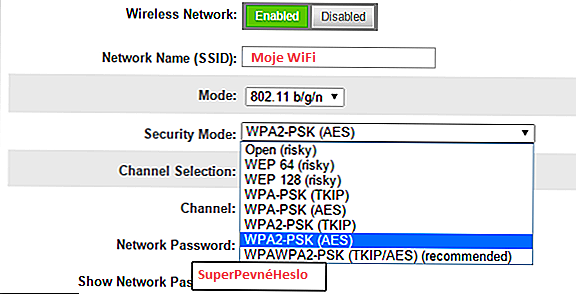

Nepíšeš přesný typ toho zyxelu, takže obecně - jdi do nastavení modemu, WLAn (WiFi) a zkontroluj WiFi. Mělo by být nastaveno pouze kódování WPA2/PSK, šifra AES. A dostatečně dlouhý klíč (heslo).

"A dostatečně dlouhý klíč (heslo)." "Mám krátké heslo. Vadí to?" Myslím, že jsem to napsal jasně. Ano, vadí. Resp. v některých případech, což může být ten tvůj to může být příčina popsaného chování.
Hledej něco takového:
