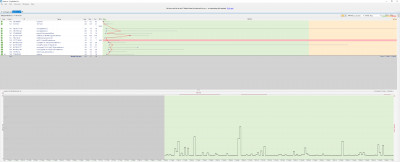

Zde Pingplotter na ulozto.cz, kdy jsem stahoval cca 4 GB soubor, padlo to asi 4x. Jen nevím, jak znázornit chvíli, kdy to padlo, prosil bych o radu. Pokud to v ten moment pozastavím a pak zase pustím, pustí se to celé znovu.
Moc děkuji.

Tam žádný pád není vidět.
Když to stahování spadne, zkus na uložto pingnout. Ozve se ping, nebo není spojení?
