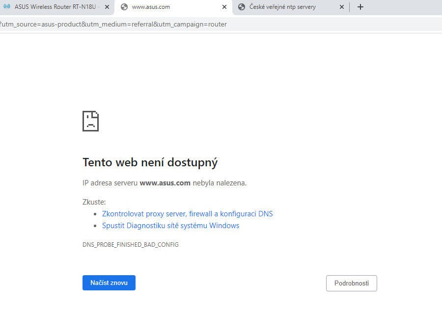

Hlavní router měl z ničeno nic včera problém se připojit k síti a v mapě sítě byl odpojen od sítě. Což dá se říct nebyla úplně pravda, protože určité webové stránky fungovaly. Také měl problém se připojit k jakémukoliv NTP serveru pro synchronizaci času. Dnes jsem router dal do továrního nastavení, a funguje jak má, dokonce používá NTP: pool.ntp.org a čas sedí. Zajímalo by mě ale, proč se tohle stalo a kdyby byl někdo schopný a ochotný, tak příkládám do přílohy log routeru v pdf. (přikládám v příloze také screen webových stránek, které před továrním nastavením nešly.)

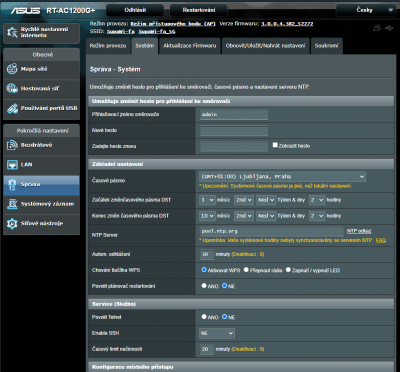

Druhý "problém" je takový, že router v režimu AP také není schopný synchronizovat čas pomocí NTP. Ať zadám jakoukoliv NTP adresu, tak "(Upomínka: Vaše systémové hodiny nebyly synchronizovány se serverem NTP)". Když se přes router snažím pingnout na jakoukoliv adresu, tak
"PING 195.113.144.238 (195.113.144.238): 56 data bytes
--- 195.113.144.238 ping statistics ---
5 packets transmitted, 0 packets received, 100% packet loss"
EDIT** teď tak přemýšlím nad tím, že router v řežimu AP toho asi ani schopnej není?

"Druhý "problém" je takový, že router v režimu AP také není schopný synchronizovat čas pomocí NTP." - špatně zapojen. Routery Asus to mají trošku jinak. Pročti si: viewtopic.php?f=41&t=212495

Aha, tak to jsem netušil, router v režimu AP mám právě připojený na LAN, ne jako WAN. Takže jdu zkusit prohodit :)

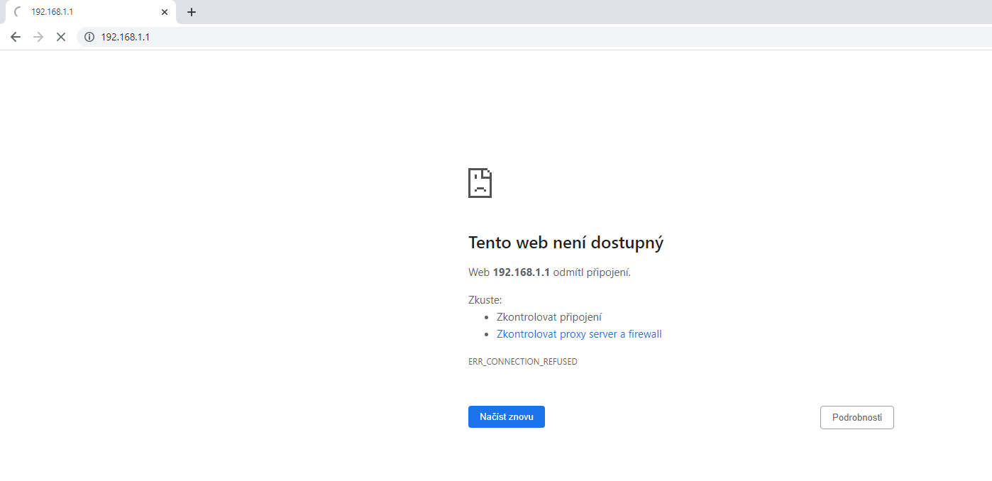

Jinak v síti mi to hlásí dva routery, což je divné protože první IPčko je správně, to je RT 18, ale to druhé k tomu ani nemám přístup. To vypadá jako providerovo. Ale netuším, co to může být. Hned z antény na střeše to jde právě do RT 18.

Pokud to zařízení 192.168.2.1 není ten AP, pak si zjisti u providera, co tam vlastně je, a jestli to umí routovat. Pokud ano, pak si oba asusy dej jako AP a nech routovat zařízení providera.
Ostatně, co se ti zobrazí, když zadáš do prohlížeče 192.168.2.1?

Ono takhle, právě 192.168.2.1 je RT 18, router v APčku se vůbec neukazuje. Což je předpokládám správně. Ta záhadná adresa je právě 192.168.1.1, do které se ani nedostanu, viz příloha.
