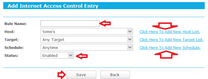

No, musím říct, že tplink má ty emulátory pěkně na h...o. Nic tam nejde uložit.
Každopádně - přes Parental Control to nepůjde (možná ano, ale s tím emulátorem nevím jak)...
Položka pod tím, Access Control.
- Schedule. Zde si vytvoř pravidlo pro časové omezení
čas
čas
- Host / Add New / Mode MAC address. Zde si zadej jednotlivé MAC adresy
Přidání MAC adresy
Přidání MAC adresy
- Rule, zde si nadefinuješ pravidla.
Povolení kontroly
Povolení kontroly
A v následujícím kroku si vytvoříš pravidla, V Host se objeví jednotlivé MAC, v schedule tebou vytvořené časové omezení.
Pravidla
Pravidla

ITCrowd jo díky moc. Hodně jsi mi pomohl. Ono je to nakonec jednoduchý, jsem se v tom nejdřív trochu zamotal. Teď je v nastaveném čase zablokován přístup z dané MACadresy, jen v tom Rule se musí zvolit Deny the packets... Tak díky a přeji hezké Vánoce.

Deny - zakázat v uvedeném čase, Allow - povolit v uvedeném čase.
