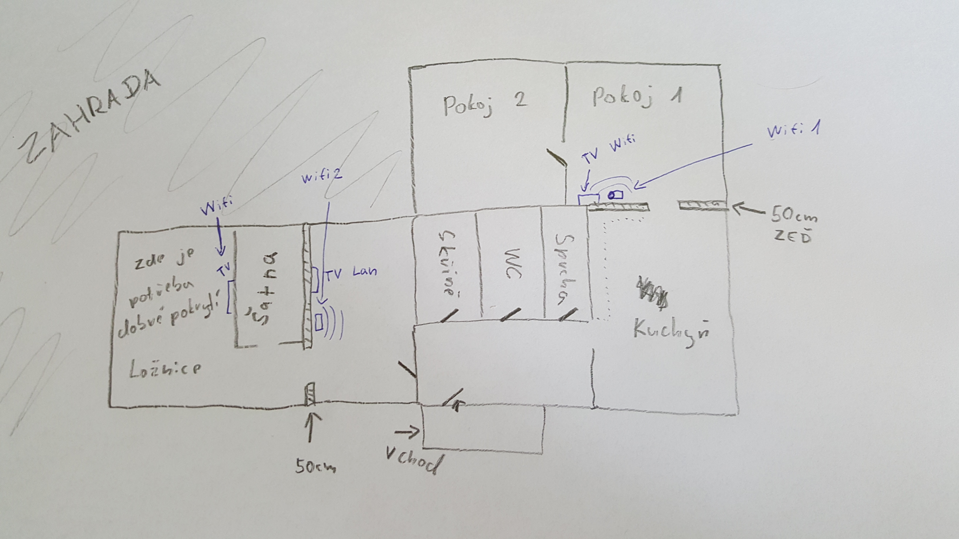

Dobrý den, byl u mně technik kvůli pomalému a nestálému internetu, řekl mi že si musím koupit nový wifi router.
Potřebuji silnou wifi podle plánu níže na místo Wifi2.
Wifi1: TP-LINK TL-WR1043ND
Stará Wifi2: TP-LINK TL-WR340GD
Rychlost internetu je cca. 25-30 Mbit/s
Ve špičce jsou na internet připojený 3 notebooky, tablet, televize a tak 4 telefony.
Díky za pomoc

Re: Potřebuji silnou wifi do baráku
Ty wifi routery máš propojené jak?
Televize je na wifi, nebo kabelem?

Notebooky jsou všechny přes WiFi

TV Pokoj1 - WiFi
TV Ložnice - WiFi
TV (kde je Wifi2) - kabel do routeru

Máš dvě různé internetové připojení? Nebo máš oba routery na jednom připojení? V tom případě, jak jsou mezi sebou propojeny? Nebo jeden z nich funguje jako repeater?
Proc mas proboha pripojene pres wifi televize, ktere se nepohybuji ? Pak se nediv, ze ti to funguje pomalu.
Kazde nzarizeni pripojene na wifi ti zpomaluje ty ostatni.
Vse co se nepohybuje se pripojuje jedine a pouze kabelem, to same routery mezi sebou taktez musi byt propojeny sitovym kabelem.

Hlavní TV kde se používá internet nejvíce je přes kabel ostatní 2 se používají méně, ale težko budu protahovat kabel přes 2 zdi.
Protože nehodláš odpovědět, tak jednoduché obecné doporučení:
- routery mezi sebou propojit kabelem, druhý router zapojit jako switch (viz. můj podpis).
- veškerá stacionární zařízení (TV, stolní PV, PS atd. propojit kabelem)
To pro začátek stačí.

Promiň špatně jsem to pochopil, na půdě je switch, technik řikal že prý se to zpomaluje ta Wifi2 což se mi ale nezdá.
Co máš vlastně za připojení?

Bezdrát. těch cca. 30 Mbits
