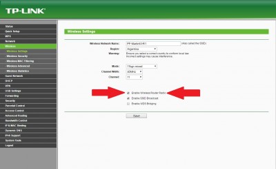

1.) Tlačítko pro vypínání Wi-Fi má, nastavit kdy se má vypnout v administraci můžeš také.
2.) Ovládat přes mobil ho můžeš také. Stačí se k němu připojit, do prohlížeče zadat http://192.168.0.1, najet do "Wireless" a tam vypnout "Enable Wireless Router Radio".
Jak vypnout Wi-Fi přes mobil?
Existuje i aplikace pro Android, ale ta někdy funguje dost na prdlačku. https://play.google.com/store/apps/deta ... ther&hl=cs Doporučuji raději ovládat přes webový prohlížeč.
