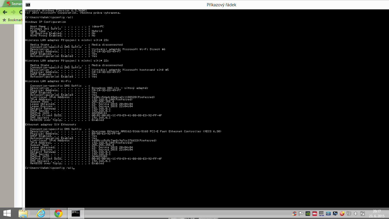

Dej sem vypis udaju ziskanych z DHCP zvlast pres LAN a zvlast pres wifi.
Kód: Vybrat vše
ipconfig /all

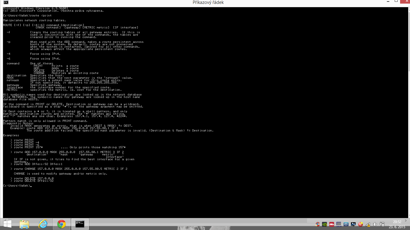

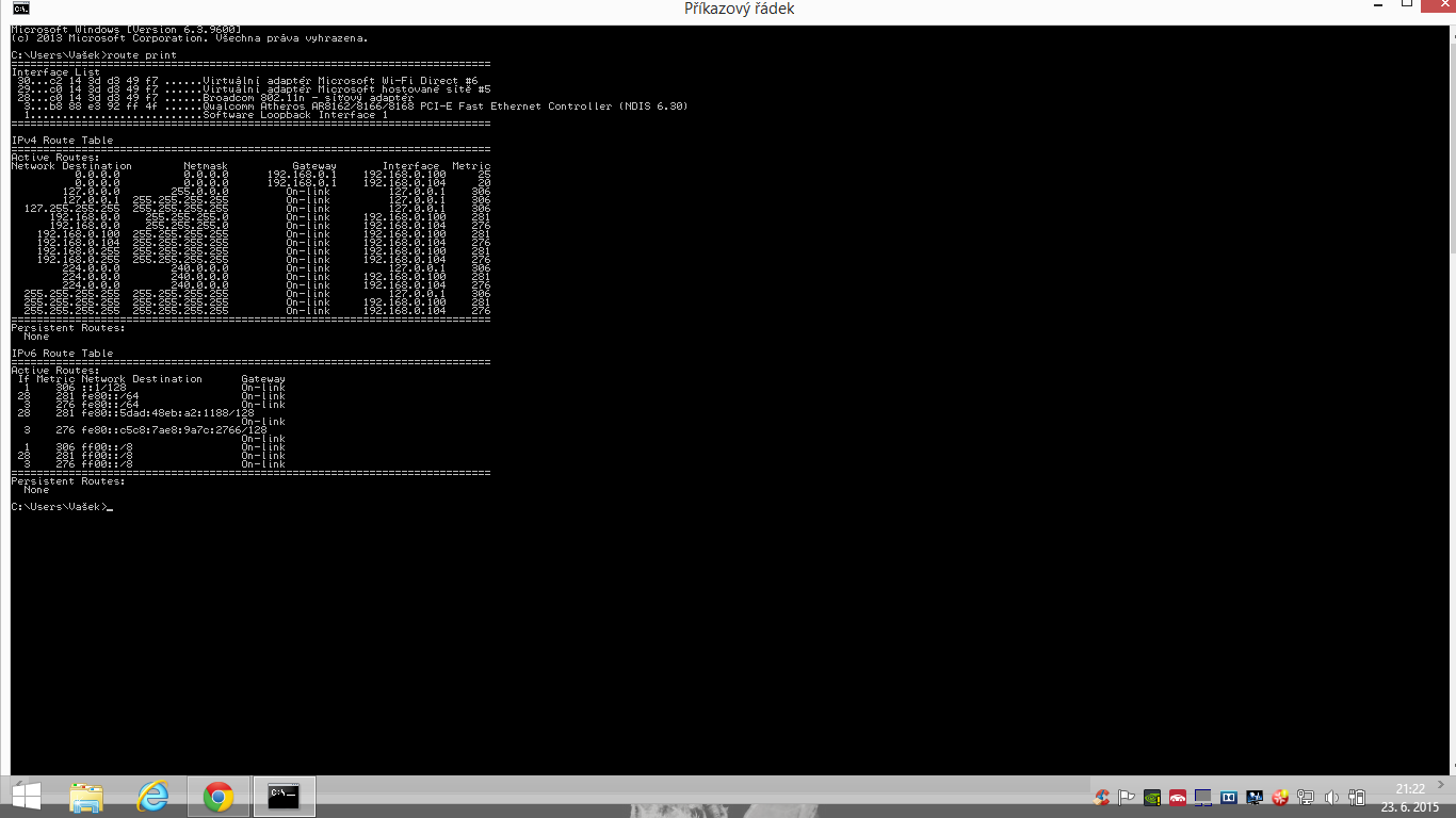

parametr print není parametr, ale příkaz. tedy:
Dále mi nesedí, když jste zadávali DNS 8.8.8.8 a 8.8.4.4, proč je DNS 192.168.0.1?
A když zadáš do prohlížeče 77.75.76.3 tak se stane co?
Kód: Vybrat vše
route print

Kurňa teď jsem si všim... Co tam dělá virtuální wifi od mrkvosoftu? Zkoušel jsi vytvářet hotspot?
Re: Nejde připojit bezdrátově k routeru
nezkoušel, jestli jsem něco neudělal nechtěně

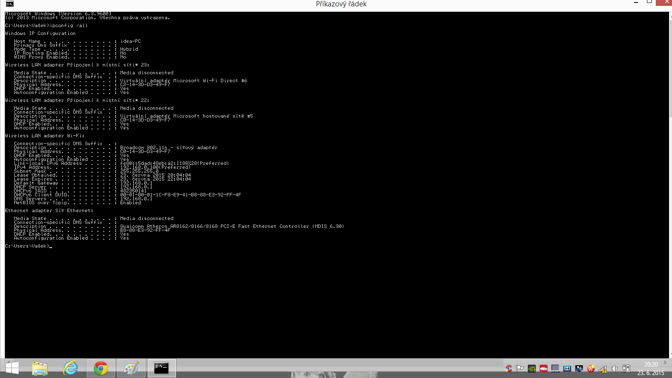

Zkus zadat DNS ve vlastnostech síťového připojení WiFi, IPv4, vlastnosti a zadej tam 8.8.8.8 a 8.8.4.4
U wifi se objevilo místo omezeno připojeno, když jsem odpojil drát tak jsem se bezdrátově na net nedostal, ale když jsem káblík od netu zapojil tak se u wifi objevilo připojeno.
Odpoj LAN, restartuj.
