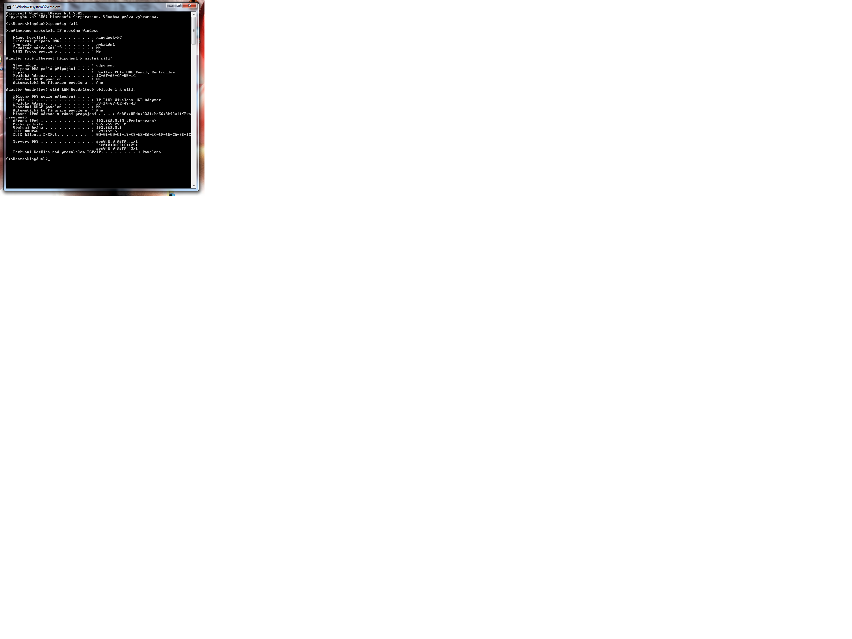

včera jsem vypnul všechny zařízeni a pc zapnul jako poslední ip zustala koncova 192.168.0.100
dneska jsem připl jiné zařízení (tablet) a to jsem měl pc už zaplý nastavený na automat a ip adresa byla s koncovkou 101 problém nevyřešen
ručně jsem nastavil do pc k vlastnosti adapteru iv4 a ipconfig /all mě vyhodilo toto viz. příloha
bohužel co se týče sítě jsem lama (amatér)
po ručním vypsání mě internet nešel, prosím napiš mi co kde mám nastavit ?

Re: routr TL-WR740N ipv4 menící se adresa
KingDuck píše:Šel jsem do nastavení routru, a v HTCP jsem podle mac adresy pc1 zarezervoval aktuální ip pro pc1
Tak jsi tu rezervaci nejspis udelal spatne nebo neulozil.
A dnes pri rucnim nastaveni jsi nevyplnil pole pro DNS server, bez nej internet beha pomerne obtizne.
no to já vidím ale nevím kam to napsat konkrétně, můžeš vyjít z té přílohy, mám teda do PC zadat ta čísla jak jsou dole ve 2 obrázku ?
Obrázky máš přizpůsobit. Prd tam vidím.
Modelová situace:
Chci IP 192.168.0.104
1. Ještě s automatickým nastavením zadám příkaz ipconfig /all. Vezmu papír a tužku a opíšu si tyto hodnoty:
Brána, maska, DNS.
2. Vlezu do nastavení routeru a změním přidělování IP v nastavení DHCP 192.168.0.105 - 199
3. Vlezu do nastavení síťového připojení a nastavím IP adresu na 192.168.0.4, bránu, masku a DNS podle toho co jsem opsal.
4. restart
To je vše.

Re: routr TL-WR740N ipv4 menící se adresa Vyřešeno
Takto tomu rozumim ale chci se zeptat proc más v rozmezi dáno 105-199 kdyz chces 104 ?
u me je to takto chci 100 a mam rozmezi 100-199 ...
tak funguje to, nastavil jsem to uplně podle přílohy
192.168.0.100
rozmezi pridelovani v routru pro automatiku jsem zmenil na 101-199
do nastaveni site v pc jsem rucne nastavil dle přílohy
pc jsem restartoval vse ok
ale vse jsem vypnul, zapnul jsem tablet jako prvni a jako druhy pc
a v pc nesel internet (jeste jsem nenastavil v routru rezervaci pro mac adresu pc rezervovanou pro moje ip) nastavim ted...
kdyz jsem zapnul pc jako prvni internet fungoval, musim ted nastavit u kazdeho zarizeni v siti ip zvlášť ?
