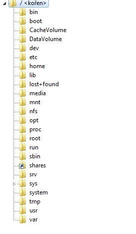

a to je klasický linuxový souborový systém? jakože je tam složka /etc /root /var atd? třeba

Klasický linux ne. Je to WD MyCloud. Složky etc, root atd. tam jsou viz. obrázek.
