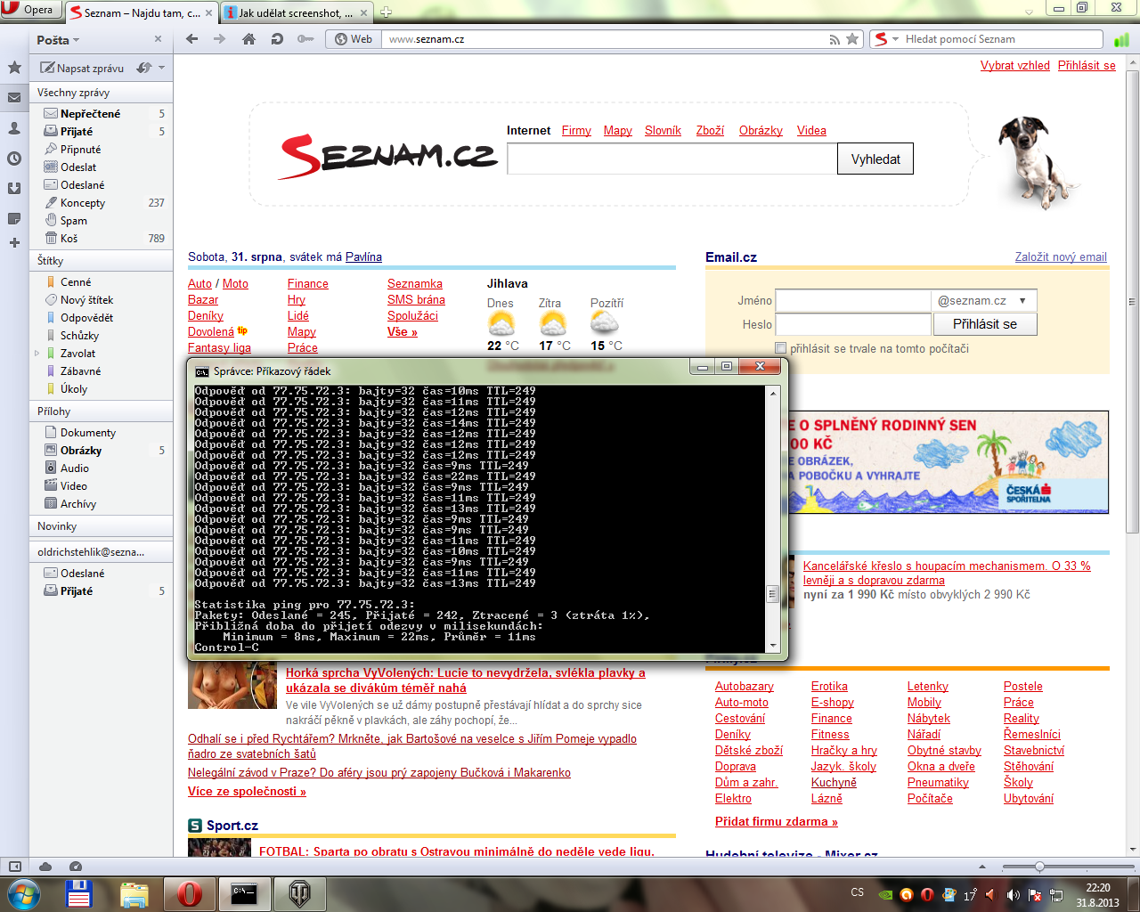

Jdi do příkazovýho řádku Windows, sem zadej příkaz ping www.seznam.cz -t, začni hrát a nech to párkrát lagnout.
Pak hru vypni a jdi do toho řádku, zastav provádění zkratkou Ctrl+C, udělej screen s výsledkem a ten sem dej do přílohy.

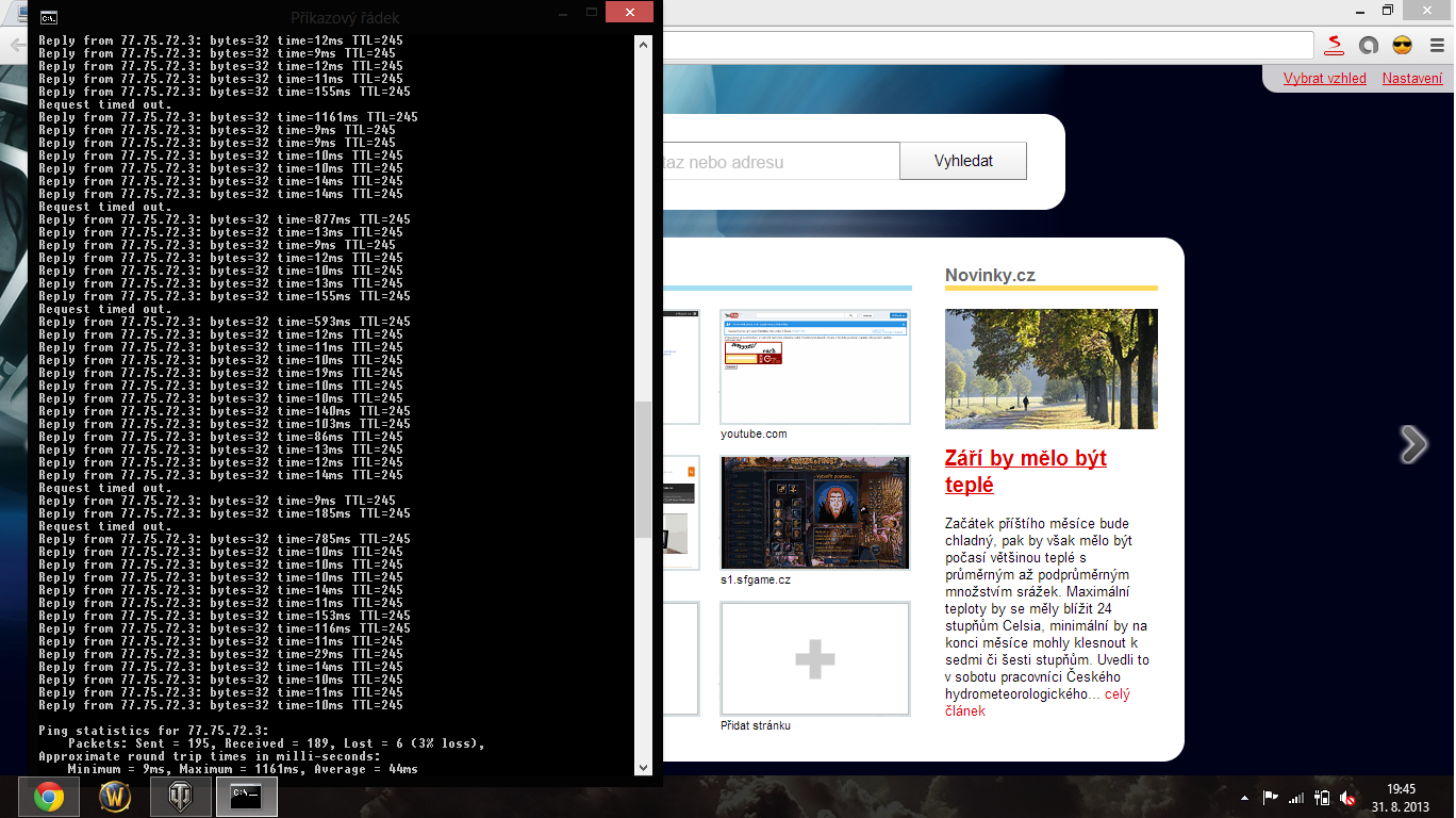

Ano, o nikom dalším nevím, děje se to každý den v týdnu ať už je to v noci ráno či odpoledne a u žádné jinčí hry jsem to nezaregistroval, PS na obrázku když je request timed out tak byl lag.

Během hraní dochází k packet lossu (ztráta packetů) a to je příčina těch lagů.

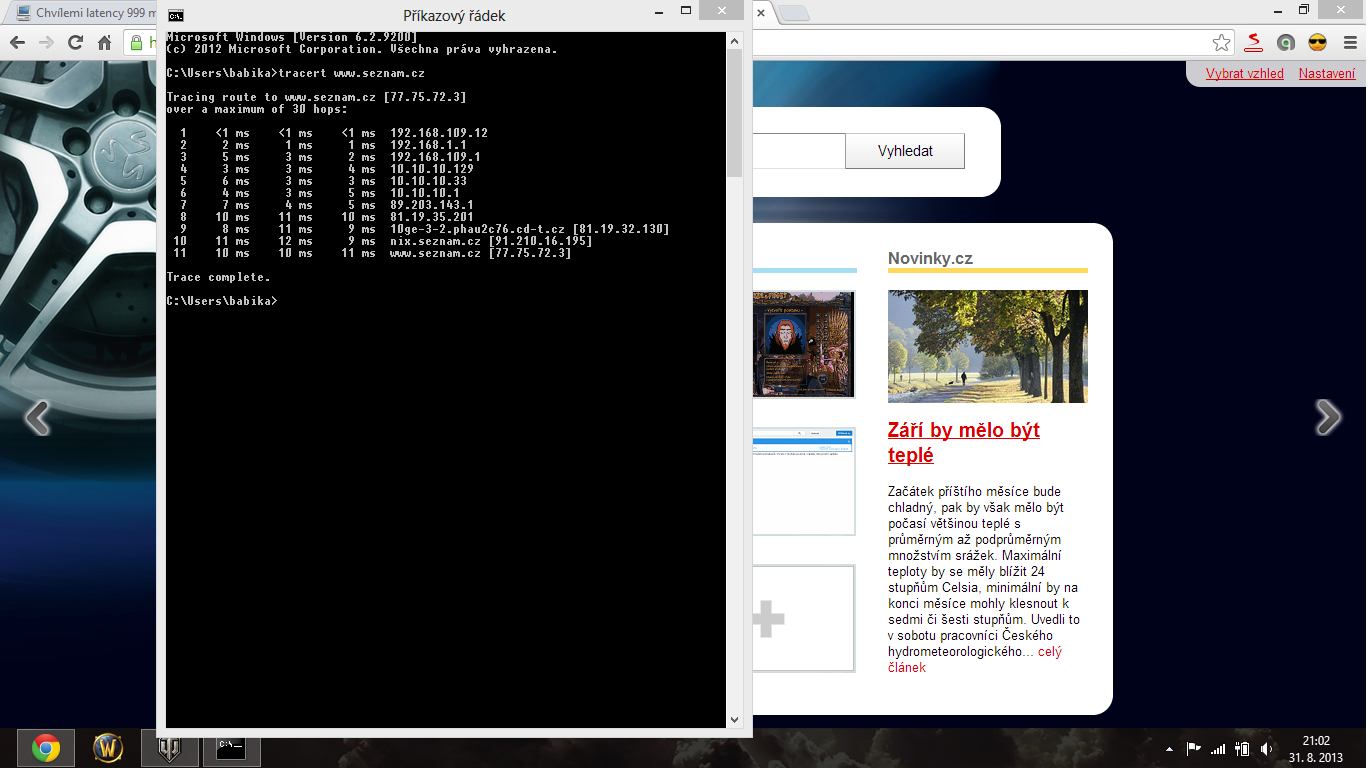

Použij příkaz tracert www.seznam.cz a dej sem screen s výsledkem. Pak Ti napíšu další postup.

screen

Tam na screenu vidíš IP Adresy všech routerů po cestě. Začni zase hrát a během hraní postupně zase příkazem ping IP -t pinguj,
ale tentokrát ty body. Nejdřív ten 1. a když se to lagne a už tam se budou ztrácet pakety, tak už nemusíš pokračovat.
V případě, že se i pře lagy žádný pakety během pingování 1. bodu neztratí, tak pokračuj na 2. bod a pak zas případně 3. atd.
Pak sem napiš, na kterým bodě se ty pakety zratily. Taky řekni, jaký doma máš všechny zařízení (modem, router) a kdo je
tvůj poskytovatel (název firmy) a o jaký typ připojení jde.

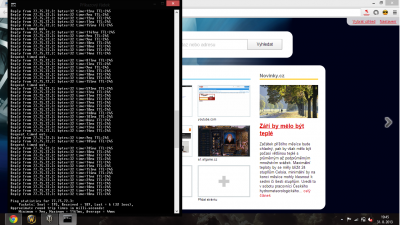

Ahoj mám ten samý problém, můžeš se mi na to taky podívat, děkuji.
--- Doplnění předchozího příspěvku (31 Srp 2013 22:03) ---
