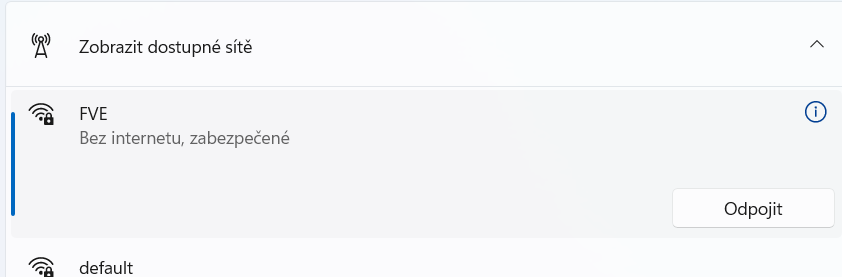

Když jsem dal 20MHz, tak stále se nelze na ntb k tété síti připojit, popřípadě se mobil připojí, ale píše to, že je bez internetu. To stejné s 11b/g

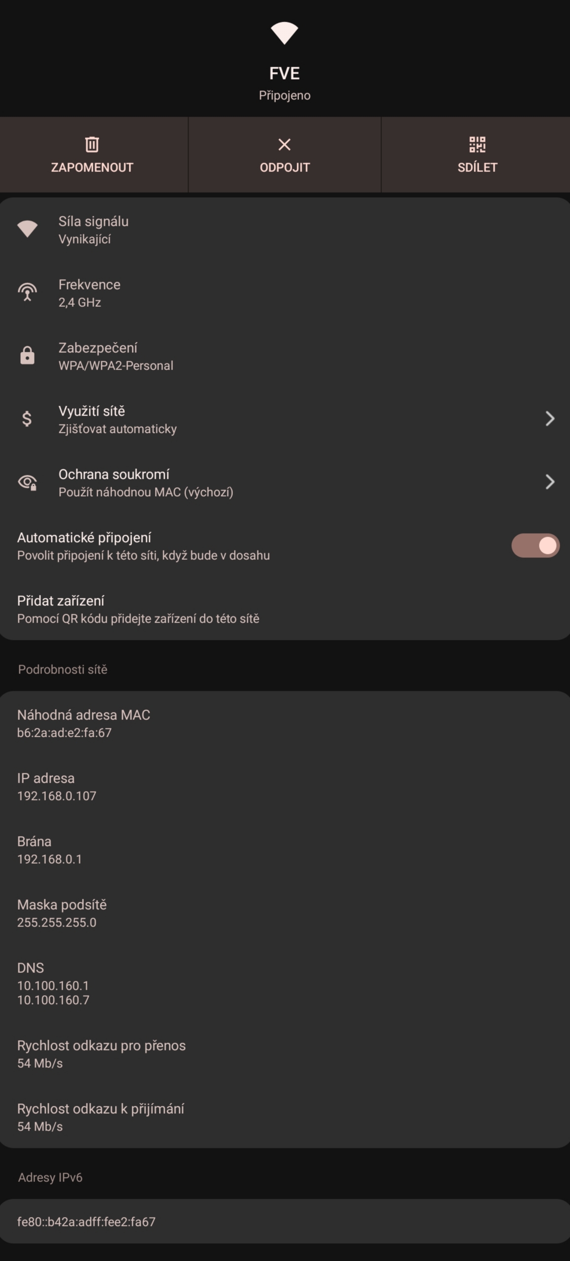

Jinak tady jsou udaje z tabletu, na kterem wifi FVE s internetem funguje bez problemu, pokud to k necemu je...
