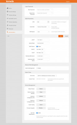

Takže zadej do DNS místo 192.168.1.1 ty desítkové servery.
Prohledej nastavení tendy a hledej položku něco jako enable NAT. Tu zatrhni.

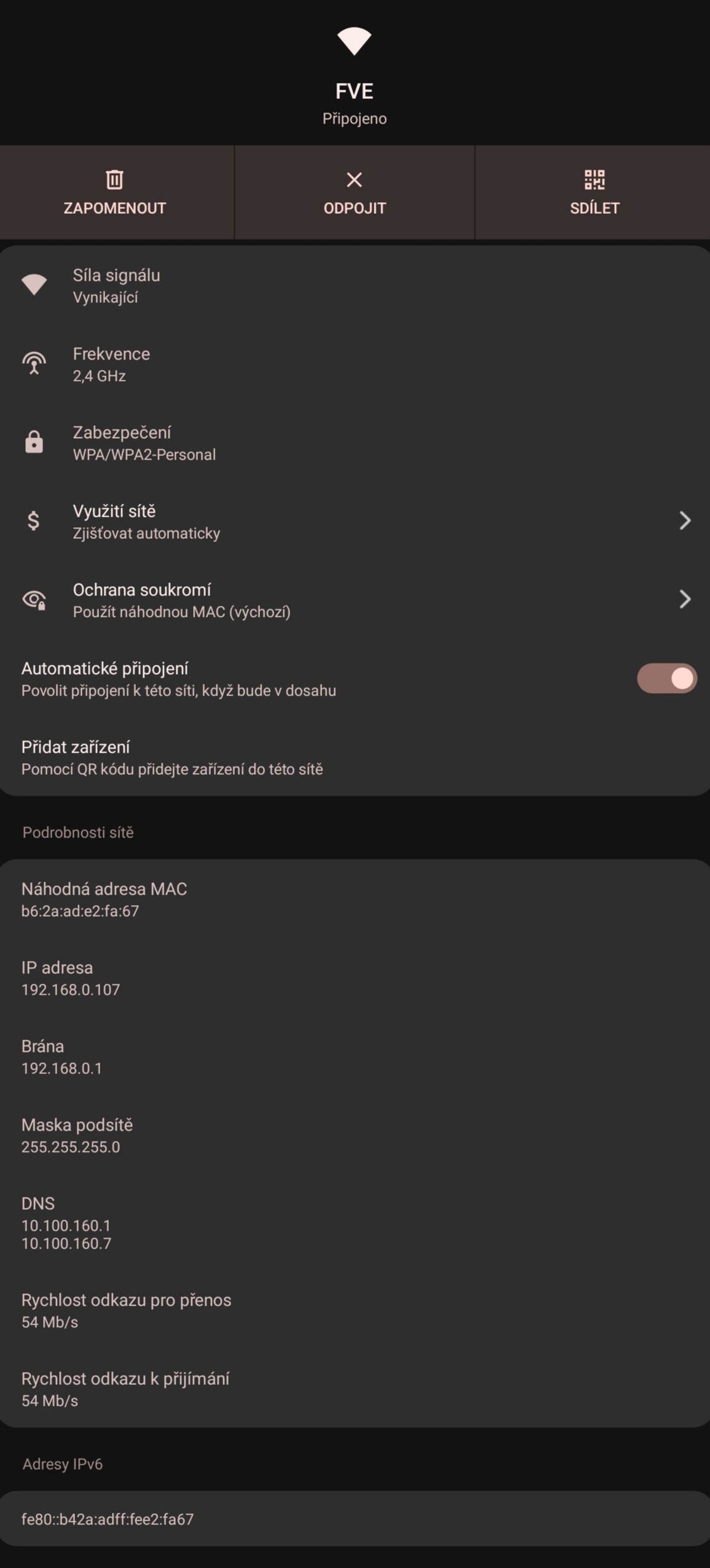

Jinak tady jsou udaje z tabletu, na kterem wifi FVE s internetem funguje bez problemu, pokud to k necemu je...
Internet na střídač musím mít, protože to sleduje instalační firma + to odesílá data na server výrobce střídače a potřebuji vzdálený přístup k HA. Možná to jde i jinak, ale splácal jsem to takto.
Je zde síťař někdo okr. Blansko?
Dodatečně přidáno po 5 minutách 11 vteřinách:
