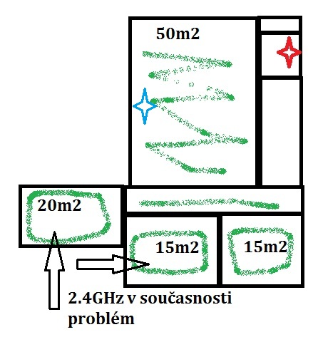

Aktuálně na střeše mám 5GHz anténu a připojení poskytuje lokální provider (30Mb/s), kabel ze střechy mám svedený do místa s červenou hvězdičkou (mám tam stávající router a chci tam mít i nový router - v tom místě mám totiž vyvedeny optické rozvody pro internet do zásuvek v jednotlivých místnotech - koncová zařízení optikou nepřipojuji, ale o tu možnost nechci přijít).

Aktuálně používám TP-LINK WR940N - je to nějaký starší low-cost, který zvládá jen 2,4 GHz bez nějakých pokročilých funkcí, s tím, že já registruji dva problémy, které mi vadí:
1) slabý signál ve dvou místnostech (viz schéma),
2) odezva - při vyšším provozu vícero zařízení mi padá odezva z nějakých 20ms na 200-300ms (když mám připojeno jen svůj mobil a PC, odezva se drží kolem 20ms).
Rád bych vyřešil oba dva problémy (router jsem event. schopen zapojit i do místa s modrou hvězdičkou ve schématu, ale jen v případě, když by v těch dvou problémových místnostech zůstalo žalostné pásmo 2,4 GHz).
Chtěl bych wifi 6 (některá má koncová zařízení již podporují), nemám žádné speciální požadavky na zabezpečení (sousedé daleko...) ani funkce jako rodičovská kontrola a pod - v podstatě chci zařízení, které bude mít co nejsilnější wifi signál v zelených oblastech ve schématu (zahradu pokrývám v případě sporadické potřeby jiným routerem, nechystám se jít cestou mesh řešení apod.)

Koncove zarizeni ma mnohem slabsi wifi, nez router. Takze slabe misto neni router.
Pasmo 5 GHz ma mnohem nizsi pruchodnost prekazkami nez 2.4 GHz, pokud jsou sousede
daleko, je jedno na jakem pasmu to vse funguje.
Vhodne a osvedcene reseni je poridit druhy router, ten umistit do leveho horniho rohu
leve 15m2 mistnosti a stavajici router umistit do mista vyznaceneho cervene a vzajemne
propojit bud kabelem, nebo pres Powerline. misto routeru staci i AP, ale kabel je nutny.
Vse co na wifi byt nemusi samozrejmne pripojit kabelem - stolni PC, televize atd. Tim se
vyresi fakt, ze stolni PC a TV zabiraji zbytecne velkou cast prenosoveho pasma.
Router za 1500 Kc porad spada do nejnizsi cenove kategorie, nebude tak o moc lepsi nez
neco za 400 Kc (tomu bych ani router nerikal, jakmile po tom chces neco vic anjednou,
procesor uz nezvlada).

Toho jsem si opravdu vědom, nicméně, třeba můj nový mobil a laptop zvládají bez problémů fungovat se stávajícím routerem na vzdálenost o 20m větší, než bylo zvykem.petr22 píše:Koncove zarizeni ma mnohem slabsi wifi, nez router. Takze slabe misto neni router.
A router je opravdu slabým místem, protože při větším provozu nezvládá odbavovat jak by měl (prodlevy apod., s dělením rychlosti počítám).
Rozumím, ale jak jsem psal, tou cestou jít nechci, a pokud aktuální nabídka na trhu umožní odbavení přes wifi (což předpokládám, když to s výhradami zvládá starý low-cost), tak chci jít tou cestou.petr22 píše:Vhodne a osvedcene reseni je poridit druhy router, ten umistit do leveho horniho rohu

Jde o to, ze vymenis router, ale dosah muze byt bud stejny, nebo jeste horsi nez predtim.
Take zalezi z ceho jsou zdi - kovove traverzy, roxory a dalsi prvky pouzivane pri stavbe domu jsou
primo zabijaci wifi signalu, ty zdi za kterymi je problem mohou mit v sobe treba sito kovovych prutu.
Vidis sam, ze novejsi telefon a notebook ma wifi s vetsim dosahem nez starsi zarizeni.
Dosah se nezvysuje tim, ze se vymeni router, ale rozmistenim dalsich AP na pokryti prostoru. V nejhorsim
pripade jde dat nejaky laciny extender, ale to je uplna nouzovka.
Vykonnejsi router muze vyresit odezvu ale nepomuze v pripade, kdy jedno zarizeni zabere skoro
celou prenosovou rychlost, 30 Mbit/s je hodne malo kdyz presto bezi obraz napr. z Youtube nebo iVysilani.
Jestli pouzivas i IPTV, tak to samotne muze brat 20-25 Mbit/s z tech 30 Mbit/s co mas.

V tom bych problém neviděl, obvodové zdi jsou z Porothermu (tuším kolem 30 plus izolace), vnitřní přepážky totéž (jen tenčí). Kovové prvky by tam neměly být žádné (pouze rozvody elektřiny, ale ty mám ve svazcích u země, event naopak vedené pod střechou, ale nic v mase zdiva).petr22 píše:Take zalezi z ceho jsou zdi - kovove traverzy, roxory a dalsi prvky pouzivane pri stavbe domu jsou
