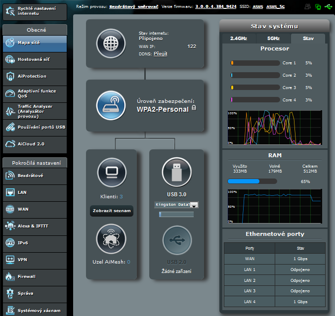

Nastavení routeru je jednoduché, jak už to tak u asusu bývá. Po připojení routeru postačí do prohlížeče zadat router.asus.com a dostanete se do rychlého průvodce, který vás provede základním nastavením. Kladně hodnotím, že jste nejdříve nuceni změnit heslo pro přístup do routeru, poté i heslo pro nastavení přístupu k WiFi. A po proběhnutí nastavení vás už uvítá klasická obrazovka (zde jsem router zatížil přenosem dat, aby bylo něco vidět v grafu):
stav
stav

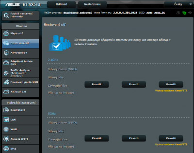

Hostovaná síť - umožňuje až 6 hostovaných WiFi sítí. Hostovaná síť znamená, že zařízení připojená k této síti mají přístup k internetu, ale už ne k síťovým prostředkům (počítače, tiskárny, sdílení).
Hostovaná síť
Hostovaná síť

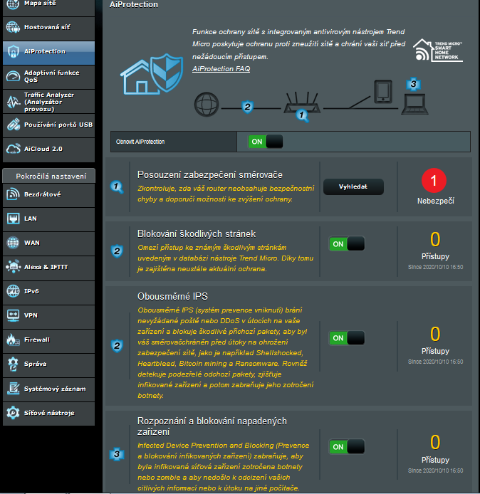

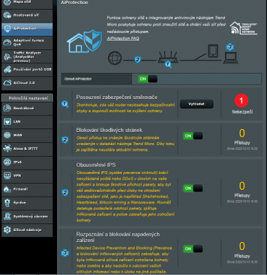

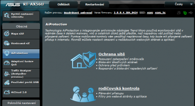

AiProtection - chrání vaši síť před průniky, blokuje nebezpečné stránky, rozpozná napadená zařízení v síti. V této položce najdete i rodičovskou kontrolu.
AiProtection
AiProtection

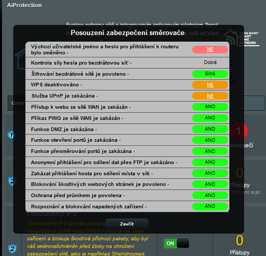

Router má vestavěný antivirový nástroj TrendMicro. Potenciální hrozby vyhodnocuje s TrendMicro databází.
Nastavení ochrany
Nastavení ochrany
Pokud kliknete na tlačítko "vyhledat", zobrazí se tabulka s možnými riziky.
Rizika
Rizika

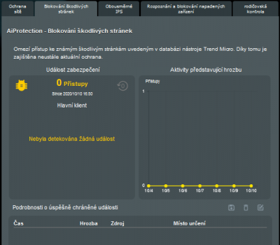

Pokud ochranu aktivujete, dostanete se i k přehledu případných útoků.

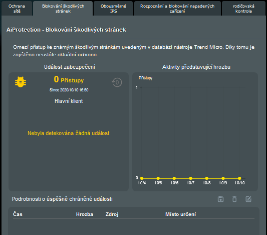

Nebezpečné weby
Nebezpečné weby

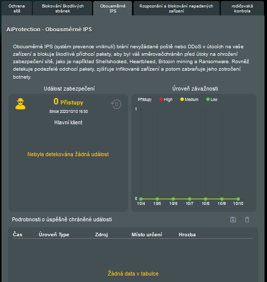

IPS
IPS

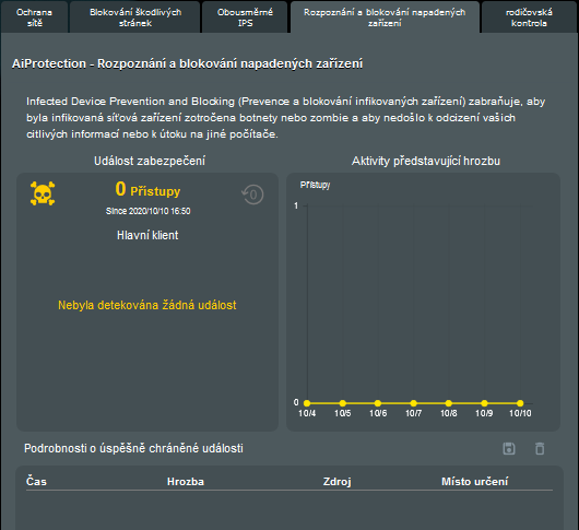

Napadená zařízení
Napadená zařízení

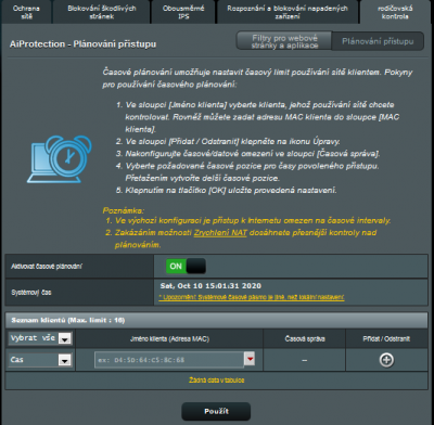

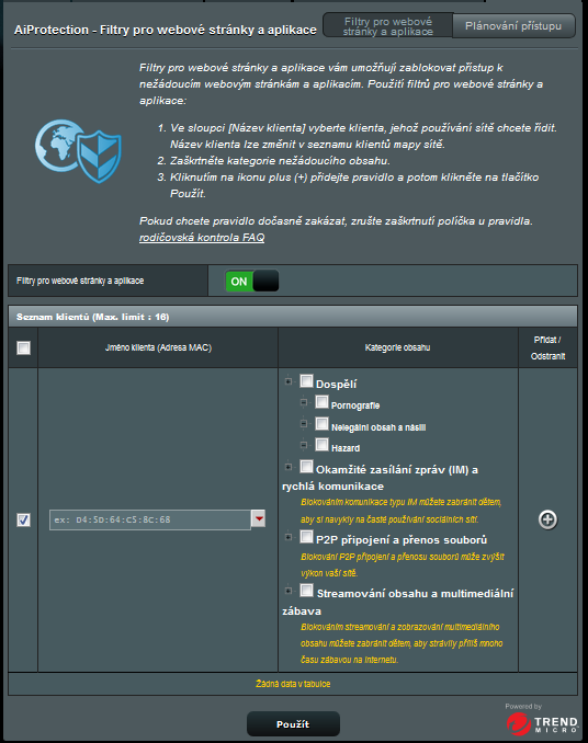

Rodičovská kontrola umožňuje omezit přístup k určitým internetovým stránkám a časové omezení přístupu k internetu. Stačí zadat MAC adresu určeného zařízení.
Filtr webových stránek
Časové omezení přístupu k internetu

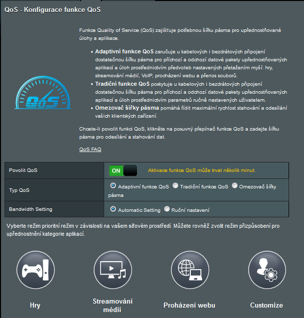

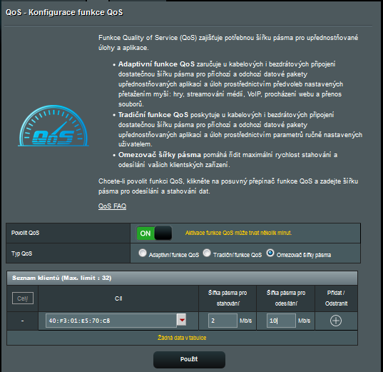

QoS - přednostní doručování paketů. A kromě toho zde najdeme i omezení šířky pásma.
QoS
QoS

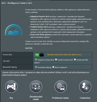

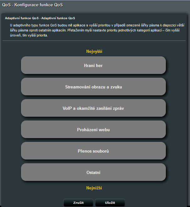

Při adaptivní volbě QoS si můžeme sami nastavit preferovaný druh paketů pouhým seřazením voleb:
Adaptivní QoS
Adaptivní QoS
potřebujeme-li někomu omezit šířku pásma, postačí zadat MAC adresu jeho zařízení a vyplnit max. rychlosti připojení:
Omezení šíře pásma (rychlosti)

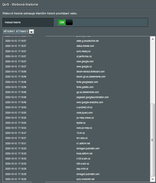

Pokud si zapneme webovou historii, pak si můžeme dohledat všechny navštívené weby. Je mimochodem velmi zajímavé, kam všude se prohlížeč připojuje. Většinu z těchto webů jsem vůbec nenavštívil :-)
Historie webových stránek

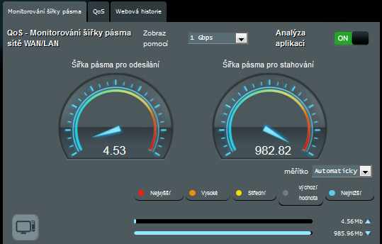

A poslední, co zde stojí za zmínku je monitor šířky pásma, který ukazuje aktuální rychlost v reálném čase.
Monitor šířky pásma
Monitor šířky pásma

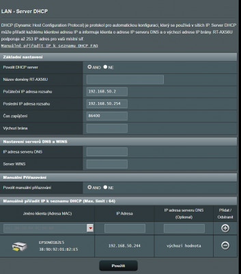

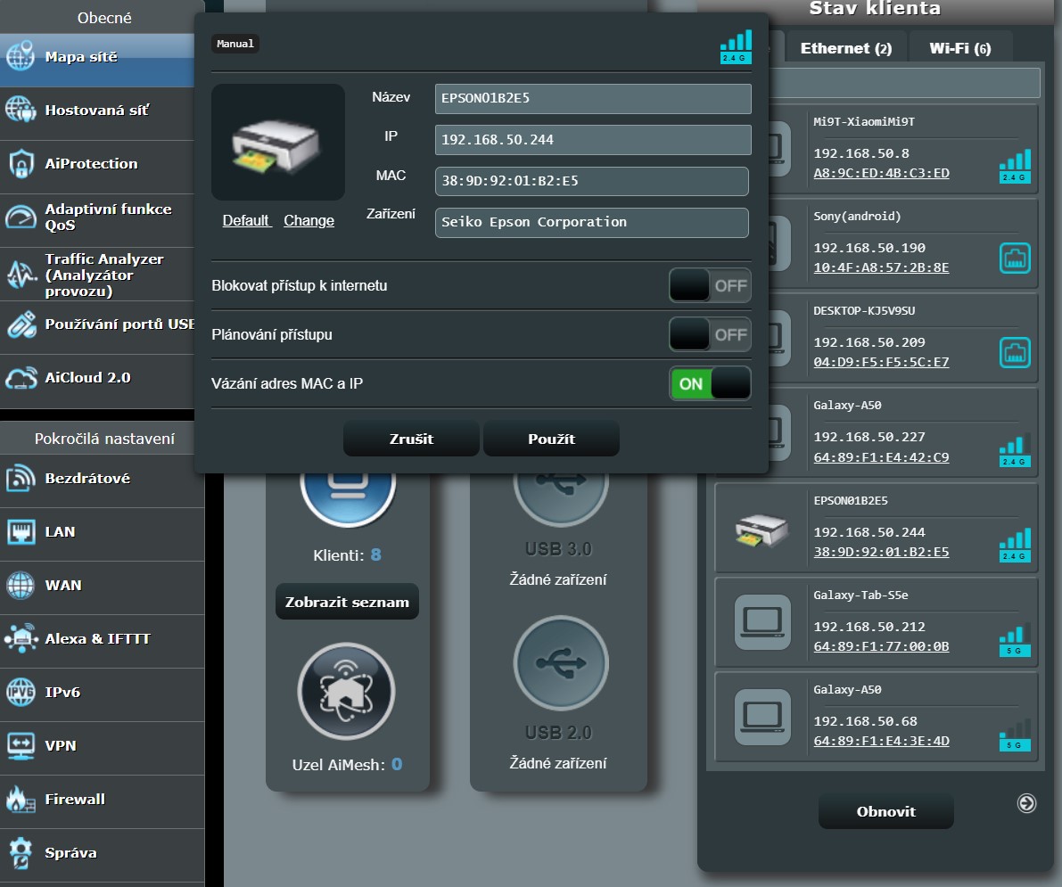

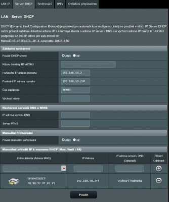

Mám dotaz, neustále se mi odpojuje tiskárna Epson od wifi. Někde jsem četl, že pomůže zadání statické IP adresy. Pokud zapnu poslední položku na ON, znamená to statická IP adresa?
Re: Router ASUS RT-AX56U - interaktivní recenze
Vítej na PC-HELP!
Pokud zapneš ON, tak bude tiskárna dostávat sice pořád stejnou IP adresu, ale vždy si o ni musí požádat DHCP server.
Statickou adresu musíš nastavit na tiskárně. A mimo rozsah DHCP. Dělá se to tak, že na routeru nastavíš rozsah DHCP např. 192.168.1.100-200 a všechny statické IP adresy zadáš v intervalu 192.168.1.2-99. Tak má zařízení IP adresu pevně danou a nemusí o ni žádat.

Omlouvám se, že se znovu zeptám. Takže tohle zatím nestačí, musím ještě zadat rozsah IP adres. Kde se to prosím nastavuje, poradíš mi. Díky.
Ještě k mému problému, ve skutečnosti nevím jestli se tiskárna odpojovala od wifi nebo ne, protože ikona wifi neustále svítí, jako by tiskárna byla připojená. Problém byl v tom, že ji neviděli zařízení na síti. Doma mám 3 x NTB a mobilní telefony, které jsou připojené k wifi. A tyto NTB někdy na tiskárně v pohodě tiskly a někdy hlásily, že je tiskárna offline i když ikona na tiskárně svítila že je připojená. Po restartu routeru se vše připojilo normálně. Jinak tiskárnu mám také kabelem připojenou k pevnému PC a tam tisk přes kabel funguje samozřejmě normálně. Podobný problém mám s jedním NTB který občas hlásí ze je připojen k síti ale bez přístupu k internetu. Po restartu NTB a nebo routeru většinou vše naběhlo.
Router jsem měnil za starý TP link který přestal zcela fungovat a na tomto routeru jsem provedl jen základní nastavení jako uživatel, který tomu až tak moc nerozumí. Zadal jsem jen nové přihlašovací údaje a heslo a název sítí 2,4 a 5 Ghz a hesla. To bylo vše.
Naposledy upravil(a) xx30 dne 25 říj 2020 10:25, celkem upraveno 1 x.

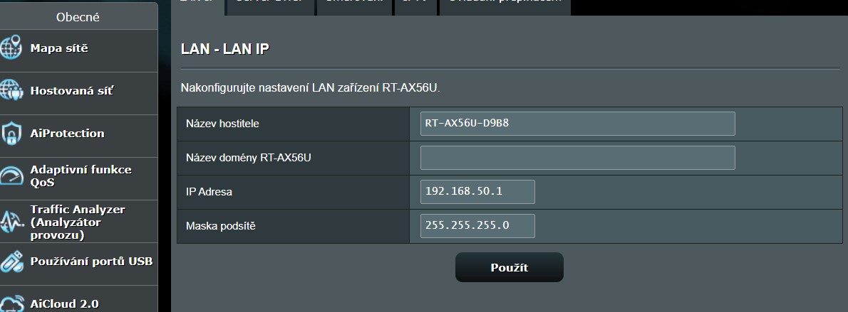

Našel jsi to - je to ten druhý obrázek. Jako počáteční zadej třeba 192.168.50.100. A na tiskárně nastav pevnou IP 192.168.50.90.
Maska bude 255.255.255.0 a brána (gateway) 192.168.50.1.

A můžu nastavit pokud už mám teď připojená různá zařízení v rozsahu DHCP 192.168.50.2 - 192.168.50.230 a tiskárna je na 192.168.50.244 aby se ostatní zařízení neodpojila tak, že nechám počáteční 192.168.50.2 a konečný dám 192.168.50.230. A tiskárnu nechám 192.168.50.244 ( ta se neodpojí )? Nic jiného bych napevno nenastavoval než tu tiskárnu.
V podstatě bych změnil jen to jedno číslo Poslední IP adresa rozsahu na 192.168.50.230.
Tyto hodnoty tam mám ty jsem neměnil. "Maska bude 255.255.255.0 a brána (gateway) 192.168.50.1."
Naposledy upravil(a) xx30 dne 25 říj 2020 11:01, celkem upraveno 1 x.
Příspěvky: 11139
Ano, i tak je to mozne a bude to mimo rozsah.

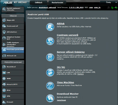

Použití USB portů - pokud připojíte k routeru flashdisk, můžete nakonfigurovat jak budete k souborům na flashdisku přistupovat.
Využití USB portů
Využití USB portů
Volba AiDisk vás jednosuše provede potřebným nastavením. Vše si ukážeme dále.
Media Server sdílení iTunes pro Apple přístroje, UPnP pro chytré televize. Chytrá TV se na flashdisk připojí pomocí DLNA a můžete přehrávat filmy, či hudbu, popřípadě prohlížet obrázky.

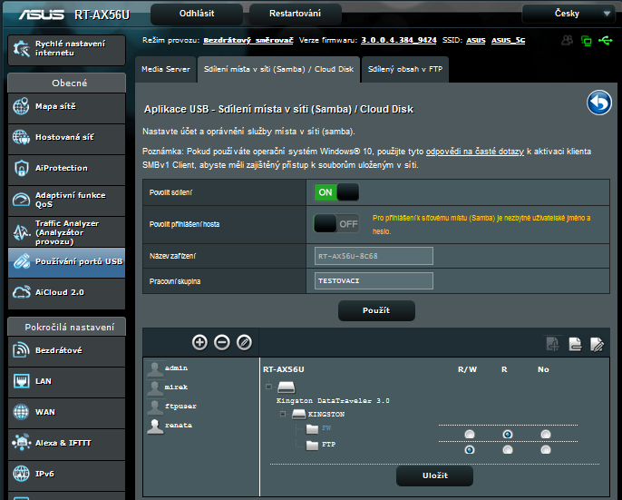

SAMBA - aneb sdílení v sítích windows - zpřístupní uživatelům síťový přístup k souborům (adresářům) na flasdisku. Pro každého uživatele můžete nastavit práva přístupu tak, jak potřebujete. Nejde tedy jen o "tupé" sdílení, ale o skutečně řízený přístup k souborům.
Samba - nastavení práv

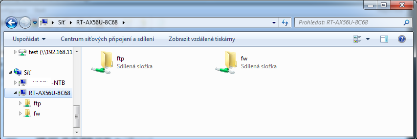

Po rozkliknutí sítě v průzkumníku windows to vypadá takto:
Sdílené složky
Sdílené složky

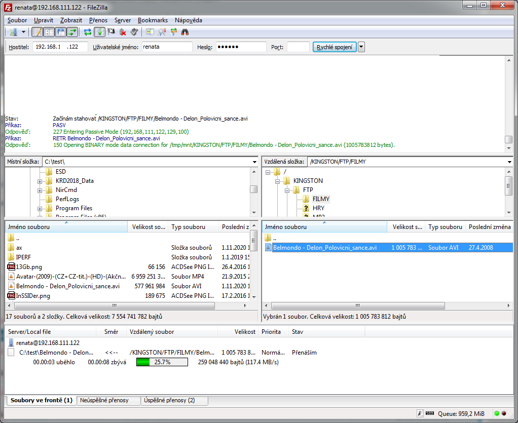

FTP stačí povolit a máte FTP server. Lze k němu přistupovat i z internetu. Nicméně toto spojení není zabezpečené. Potom stačí mít klienta FTP (např. FileZilla). A samozřejmě lze nastavit přístupová práva.
FTP
FTP

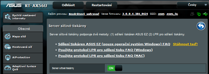

Tiskárna - změní vaši obyčejnou tiskárnu na síťovou.
Tisk
Tisk

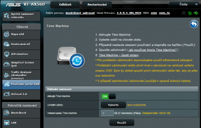

Time machine - použijte pro automatizaci záloh u Apple produktů.
Time Machine
Time Machine

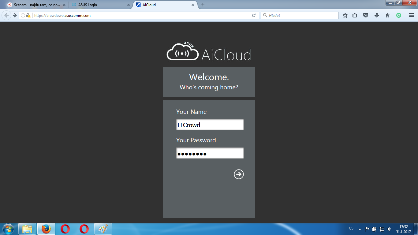

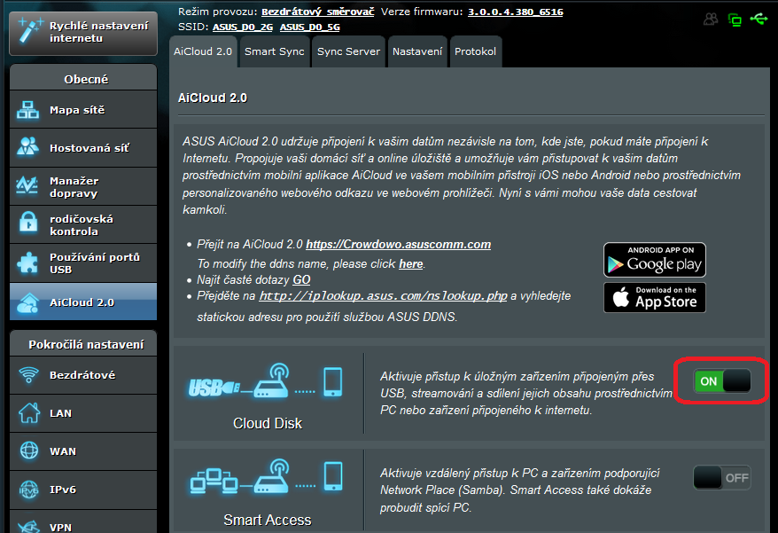

AiCloud - máte-li v oblibě cloudy, můžete si vytvořit svůj vlastní cloud. Přístup je samozřejmě chráněn jménem a heslem.
AiCloud
AiCloud
Přihlášení
Přihlášení
A takhle vypadají soubory přístupné přes prohlížeč v cloudu.
Cloud soubory
Cloud soubory

Stále řeším problém s připojováním přes wifi k tiskárně. Ani po výše uvedeném nastavení se mi nedaří nahodile spojit NTB přes wifi s tiskárnou. Bylo by řešení, kdybych odpojil tiskárnu z USB stolního počítače kde přes kabel tiskne bez problémů a tento USB kabel zapojil do USB na Routeru a nastavil tiskárnu jako síťovou? Pak bych ji mohl používat jako síťovou tiskárnu na stolním PC tak bych ji našel jako síťovou tiskárnu na NTB. Vyřešilo by to problém s wifi připojováním u NTB?
Je takové nastavení na routeru složité?
Omlouvám se jsem laik a proto se asi hloupě ptám.
Je to interaktivní recenze, takže je možné ptát se na cokoli :-)
To prostě plyne z WiFi připojení - to je samo o sobě nestabilní. Předpokládám, že vypnout a zapnout tiskárnu pomáhá :-)
Bohužel nepíšeš přesný typ té tiskárny, takže to nemohu ověřit osobně, nicméně v routeru stačí kliknout na odkazy. Nejprve zkus Asus EZ printer, zkontroluj si, zda pro router existují ovladače (podpora) k této tiskárně a postupuj dle průvodce. Pokud podpora není, zkus jít cestou LPR serveru.
Složité to není, postup je pro laiky, krok za krokem i s obrázky.
A ano, jsem přesvědčen, že problém s WiFi by to vyřešilo.
