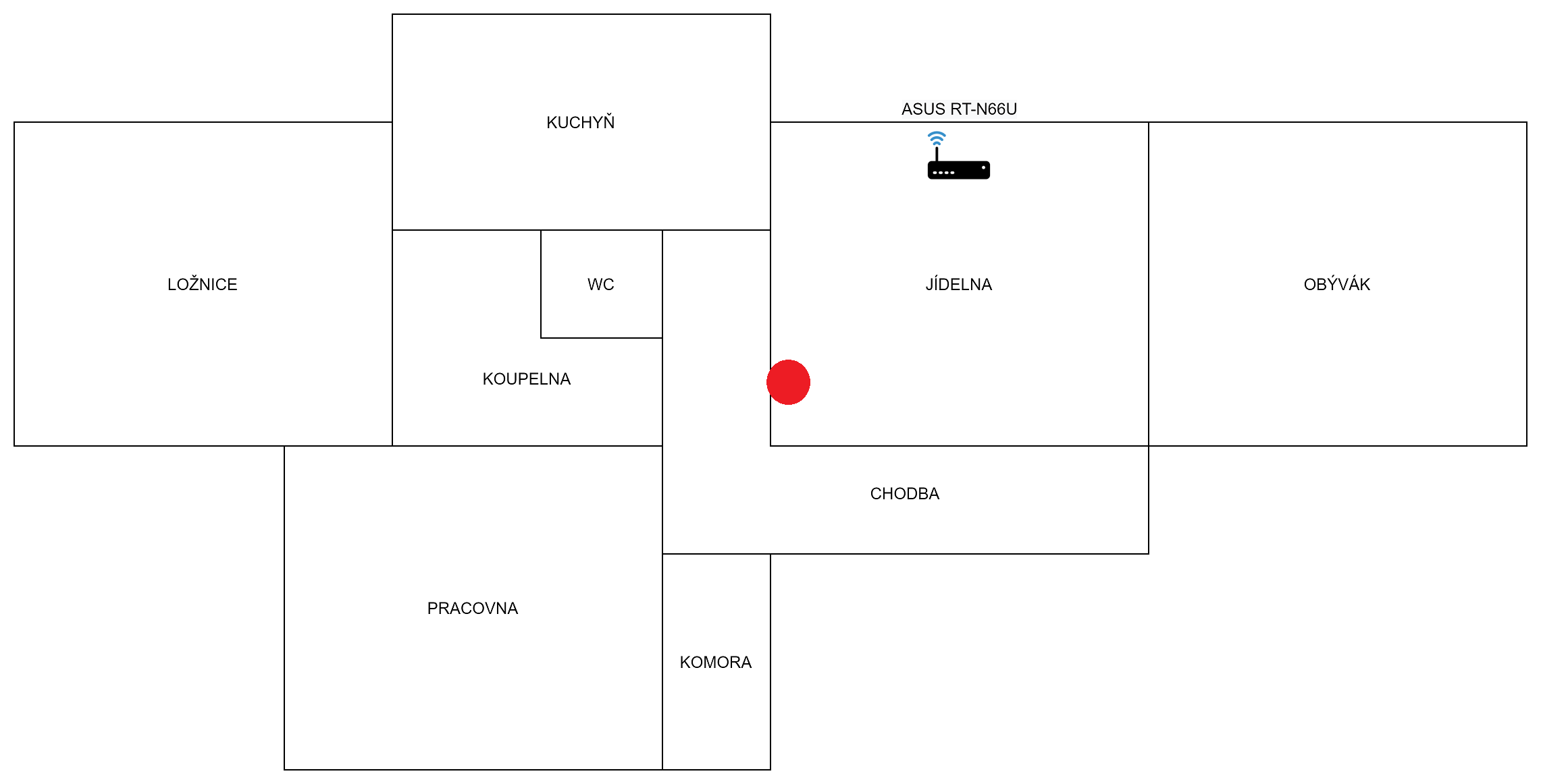

jelikož se mi za posledních několik let domácnost rozšířila o několik síťových zařízení, tak jsem nucený provést výměnu. Bude to pro mě investice na dalších pár let. Proto bych si představoval pokrytí převážně celého bytu WIFI a dostatečný routovací výkon. Potřebuji vybrat hlavní router pro celou domácnost (náhrada ASUS RT-N66U) a následně i router/bridge do další části bytu (náhrada ZyXEL NBG6515). Cenově bych se rád vešel do 5-6k za oba routery.
Původně jsem měl vybrán Mikrotik RB4011 jako hlavní router a Mikrotik hAP ac³. Bohužel mě odradila cena, časově náročnější nastavení, podle diskuzí na internetu ne příliš kvalitní WIFI a hlavně žádná podpora WIFI 6 a WPA3. Pak jsem narazil na ASUS RT-AX55, který mi přijde jako ideální kandidát pro mé požadavky.
Rád si ale nechám poradit, jak to vyřešit lépe než 2×ASUS RT-AX55. Děkuji.
Obrázek domácnosti:

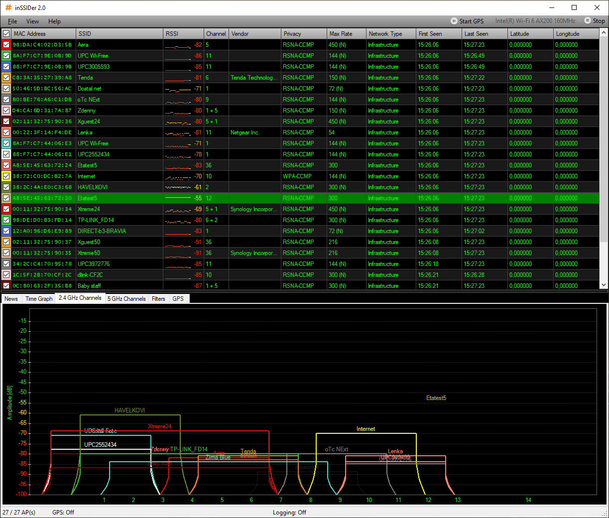

Ještě raději doplním informaci, že se jedná o železobetonový panelák a okolí je v pásmu 2,4GHz dost zahlcené, ale na běh tiskárny to vliv naštěstí nemá. Původně jsem RT-N66U měl uprostřed bytu, ale bohužel jsem nedosáhl uspokojivého pokrytí. Proto jsem byl nucen pořídit druhý router ZyXEL a připojit ho jako switch pro rozšíření WIFI a LAN. Takto rozmístěné WIFI je pro mě zatím vyhovující co se týče signálu. Před rokem jsem se rozhodl NAS používat jako hlavní uložiště dat pro domácnost (dokumenty, fotky, filmy). Ale poslední rok řeším problém. Například když obě PC pracují s daty na NAS, sleduje se na TV online obsah z internetu a stahují se soubory z internetu, tak je hlavní router RT-N66U plně zatížen a vznikne tak pokles rychlosti v celé síti.

Chováš se stejně jako většina BFU, kteří na "slabou" wifi reagují přikoupením dalšího zeřízení, zvětšením výkonu a podobnými nesmysly. Tím si na nějakou dobu pomůžou, jenže zaruší okolí tak, že ke stejnému kroku sáhnou i další. Výsledek je pak, že situace je mnohdy ještě horší, než byla. Celé to pak vypadá takto:

Stále to má lepšie ako ja, Router mám 1 m od notebooku a som rád za 5Mbps a to mám dosť kvalitný router... V okolí mám 17 wifi sietí, ktoré chytám...
Proste to rušenie v paneláku je otras, nezastavíš to.
Každý ma wifi-router a polovica z nich ani nevie, na čo to je...
Ja osobne nemôžem používať ani klávesnicu, ani myš bezdrátové - je také rušenie, že to chvíľami vôbec nereáguje...

Abych uvedl mou problematiku na pravou míru. Původně jsem měl pouze ASUS RT-N66U uprostřed bytu (viz obrázek) a ano před 7 lety jsem měl převážně veškeré zařízení připojené na 2,4GHz pásmu. Bohužel jsem v pracovně a příležitostně v ložnici dosahoval velmi slabého signálu. S umístěním routeru a nastavením jsem experimentoval 1-2 roky, ale bez úspěchu. Jsem si vědom této situace zahlcení pásma, ale jelikož má byt rozlohu 130m2 a nejedná se klasický komunistický panelákový byt, tak jsem musel situaci vyřešit. Umístění routeru bylo možné pouze do 3 místností (obývací pokoj, jídelna nebo pracovna), tak jsem se rozhodl pokrytí rozšířit o další WIFI router. Bohužel jsem BFU a nechtělo se mi doufat a dále experimentovat s jedním silnějším WIFI routerem. S konfigurací dvou routerů jsem byl téměř 5 let spokojený, vše fungovalo jak má a já nemusel nic řešit. Dnes už mám téměř vše připojené na 5GHz, až na výjimky jako je tiskárna a případná návštěva. Jak jsem již psal, poslední rok používám NAS jako hlavní uložiště domácnosti. Tím jak se poslední rok vše soustředí na práci/výuku z domova, tak mi asi přestal výkon stačit a rád bych byt pokryl 5GHz AC/AX signálem. Samozřejmě také preferuji kabel, proto 5GHz WIFI mám hlavně kvůli mobilním zařízením.

Podle toho obrázku router není vprostřed. Je na kraji, takže svítí někam ven. Správně by to mělo být asi takto:
A jak jsem psal - vše co se nehýbe je třeba dát na LAN. To odlehčí wifi.
