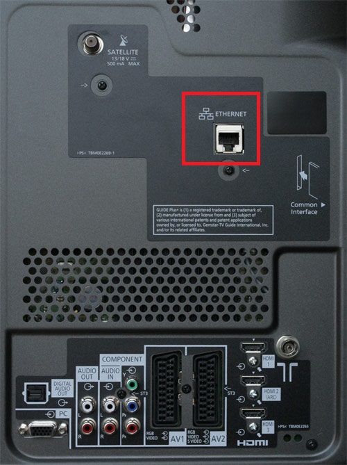

Jestli nasel jen USB a HDMI, tak tech portu nenasel vice :-)
Mel by byt samostatne nahore nad SCARTAma v horni casti TV, mimo ty ostatni porty.
Re: Připojení TV Panasonic k wifi - výběr adaptéru
Jestli jsem to našel správně:

ITCrowd píše:Jestli jsem to našel správně:
Našla jsem stejné foto, navedu ho na to
Dodatečně přidáno po 6 minutách 56 vteřinách:
OK, děkuji za odpovědi a téma označuji za vyřešené - drahý otec nesundal TV ze zdi, tedy port nemohl vidět *facepalm*
