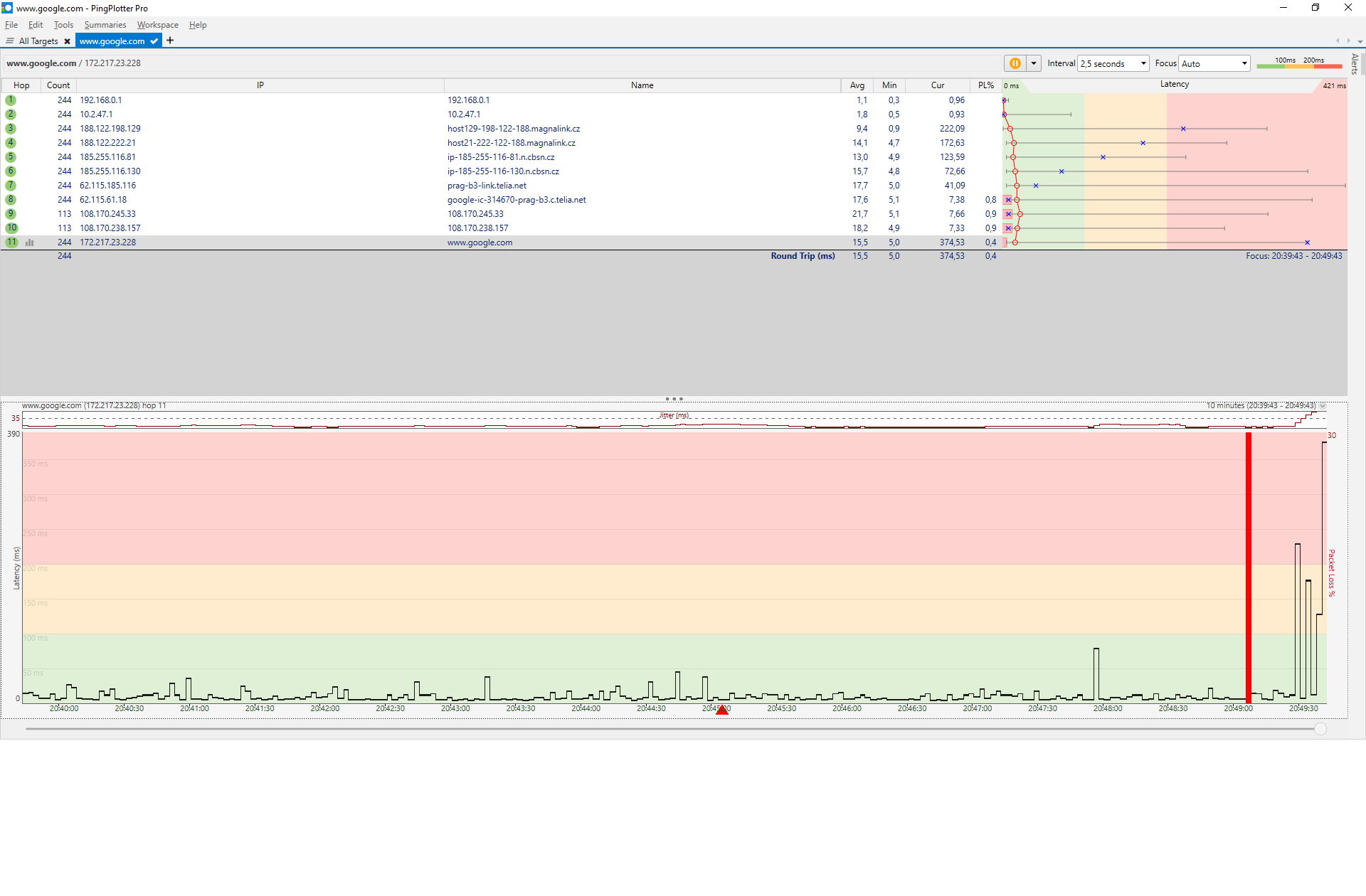

v poslední době se potýkám s problémem - cca jednou za 10 - 15 minut mi vyskočí ping ze stabilních 10-15ms na 300-500ms, toto trvá řekněme 10sek. Jsem připojen přes ethernet. Dneska jsem to oznamoval providerovi, dostala se mi odpověď, že si mám pořídit nový router. Momentálě máme doma router TP-LINK 740N. Moje otázka zní - je to klasická "odbývací" odpověď, tudíž mám na ně dále doléhat, nebo by to opravdu mohlo pomoct?

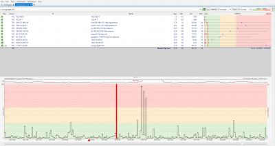

Přikládám ještě záznamy tracert a pingy, kde je vidět, že chyba je na straně providera.
ping:
Reply from 172.217.23.195: bytes=32 time=8ms TTL=54 Reply from 172.217.23.195: bytes=32 time=7ms TTL=54 Reply from 172.217.23.195: bytes=32 time=4ms TTL=54 Reply from 172.217.23.195: bytes=32 time=10ms TTL=54 Reply from 172.217.23.195: bytes=32 time=5ms TTL=54 Reply from 172.217.23.195: bytes=32 time=6ms TTL=54 Reply from 172.217.23.195: bytes=32 time=26ms TTL=54 Reply from 172.217.23.195: bytes=32 time=107ms TTL=54 Reply from 172.217.23.195: bytes=32 time=224ms TTL=54 Reply from 172.217.23.195: bytes=32 time=298ms TTL=54 Reply from 172.217.23.195: bytes=32 time=393ms TTL=54 Reply from 172.217.23.195: bytes=32 time=9ms TTL=54 Reply from 172.217.23.195: bytes=32 time=50ms TTL=54 Reply from 172.217.23.195: bytes=32 time=133ms TTL=54 Reply from 172.217.23.195: bytes=32 time=240ms TTL=54 Reply from 172.217.23.195: bytes=32 time=329ms TTL=54 Reply from 172.217.23.195: bytes=32 time=5ms TTL=54 Reply from 172.217.23.195: bytes=32 time=8ms TTL=54 Reply from 172.217.23.195: bytes=32 time=74ms TTL=54 Reply from 172.217.23.195: bytes=32 time=166ms TTL=54 Reply from 172.217.23.195: bytes=32 time=5ms TTL=54 Reply from 172.217.23.195: bytes=32 time=6ms TTL=54tracert:
C:\Users\Adam>tracert http://www.google.cz Tracing route to http://www.google.cz [172.217.23.227] over a maximum of 30 hops: 1 <1 ms <1 ms <1 ms 192.168.0.1 2 <1 ms <1 ms <1 ms 10.2.47.1 3 54 ms 2 ms 1 ms host129-198-122-188.magnalink.cz [188.122.198.129] 4 105 ms 9 ms 5 ms host21-222-122-188.magnalink.cz [188.122.222.21] 5 80 ms 6 ms 13 ms ip-185-255-116-81.n.cbsn.cz [185.255.116.81] 6 90 ms 7 ms 7 ms ip-185-255-116-130.n.cbsn.cz [185.255.116.130] 7 92 ms 16 ms 6 ms prag-b3-link.telia.net [62.115.185.116] 8 77 ms 48 ms 26 ms google-ic-314670-prag-b3.c.telia.net [62.115.61.18] 9 5 ms 9 ms 15 ms 108.170.245.33 10 5 ms 11 ms 12 ms 108.170.238.157 11 10 ms 8 ms 6 ms prg03s06-in-f227.1e100.net [172.217.23.227] Trace complete.
