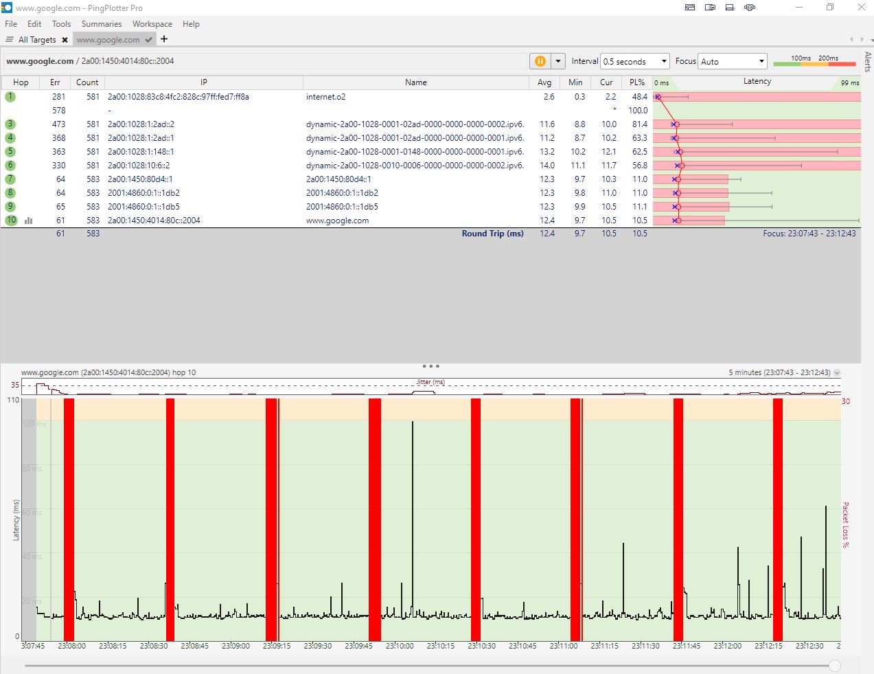

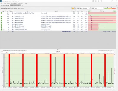

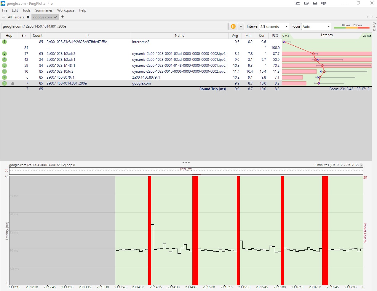

Ahoj, zvedali nám rychlost internetu a u toho měnili i router a switch ze kterého jsem napojen, bohužel s výměnou routru nastal problém vysokého packet lossu.
Nepoznáte někdo z přiložených snímků zda je problém u mě nebo u O2?
packet loss přes kabel
packet loss na wifi
packet loss na wifi
Re: Vysoký paket loss
U kabelu je u tebe vše v pořádku. U wifi máš téměř poloviční ztrátu paketů.
Dále na třetím hopu je přes 80% paketů ztracených. K tomu ať se vyjádří O2.

Vyřešeno, problém v zapojení telefonní zásuvky, net jel jen přes 1 kabel. Technik říkal že tolik chyb na diagnostice ještě nikdy neviděl :D
