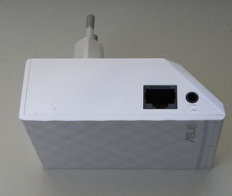

Čas od času se tu objeví požadavek na "prodloužení" dosahu bezdrátové sítě pomocí repeateru. Z důvodu snížení šířky pásma (a tím datového toku) na polovinu nejsem příznivcem tohoto řešení, nicméně když už se mi tento repeater dostal do ruky, bylo by škoda jej nevyzkoušet.
V balení dostanete repeater a stručnou instalační příručku. Kabely nejsou potřeba - celý repeater je konstrukčně vyřešen tak, že jej lze zapojit do zásuvky – podobně jako adaptér.

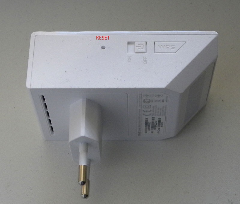

A jak lze zařízení zprovoznit? Jednodušeji už to nejde. Prostě zastrčíte do zásuvky, zapnete a zmáčknete tlačítko WPS. Poté odejdete ke svému WiFi routeru a zde zmáčknete také WPS. Během cca dvou minut se zařízení domluví. A to je vše.
Tlačítko Reset, ON/OFF a WPS

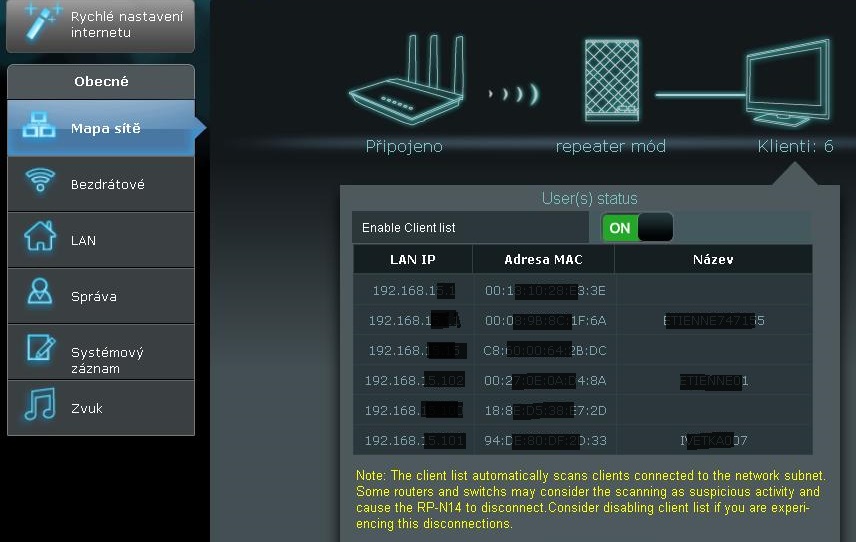

Další vychytávka, která se mi opravdu líbí je Mapa sítě. Zde uvidíte nejen připojená WiFi zařízení, ale veškerá zařízení, která v síti jsou, včetně jejich MAC adres. Velice dobrá pomůcka při hledání případných problémů.

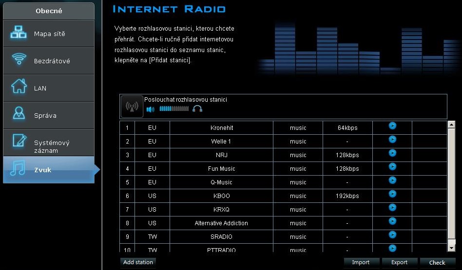

- poslech internetového rádia. Pro zapnutí musíte vejít do nastavovacího menu, ale pak si můžete vybrat z několika předvolených rádií, nebo si vložit vlastní. Hlasitost výstupu lze regulovat také v menu. Není ale problém přivést signál např. na věž, či jiné zařízení.

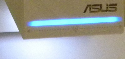

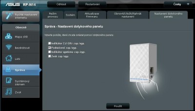

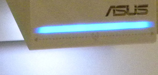

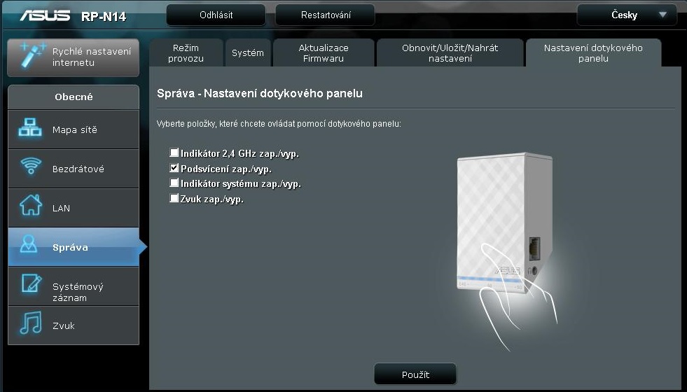

- osvětlení, pokud byste chtěli repeater použít jako noční lampičku. Dotyková ploška umožňuje více nastavení, kromě zapínání světla např. zapínání/vypínání rádia, či indikačních LED.
Svítící repeater
Svítící repeater
Volby ovládacího senzoru

koukám, že na prodlužce signálu je i jack na sluchátka?
Karrex
Příspěvky: 9622
Re: Zajímavá "krabička" Asus RP-N14
Příspěvek od Karrex »
No, je tam i záložka zvuk. Dnes musí být asi vše multifunkční :-D .
Sestava v profilu.
To je právě pro poslech internetového rádia.
FlanK3r
Tvůrce článků
Příspěvky: 2194
Příspěvek od FlanK3r »
btw, jako že tam dáš repro a nebo jen sluchátka tam jdou zapojit? To je zajímavé, být třeba někde v garáži, tak si vlastně touhle prodlužkou můžeš pouštět hudbu (chápu-li to správně). Jen co bude vlastní bydlení, to pak možná novinek sítařiny využiju :D
Můžeš tam zapojit jak sluchátka, tak repro k PC.
