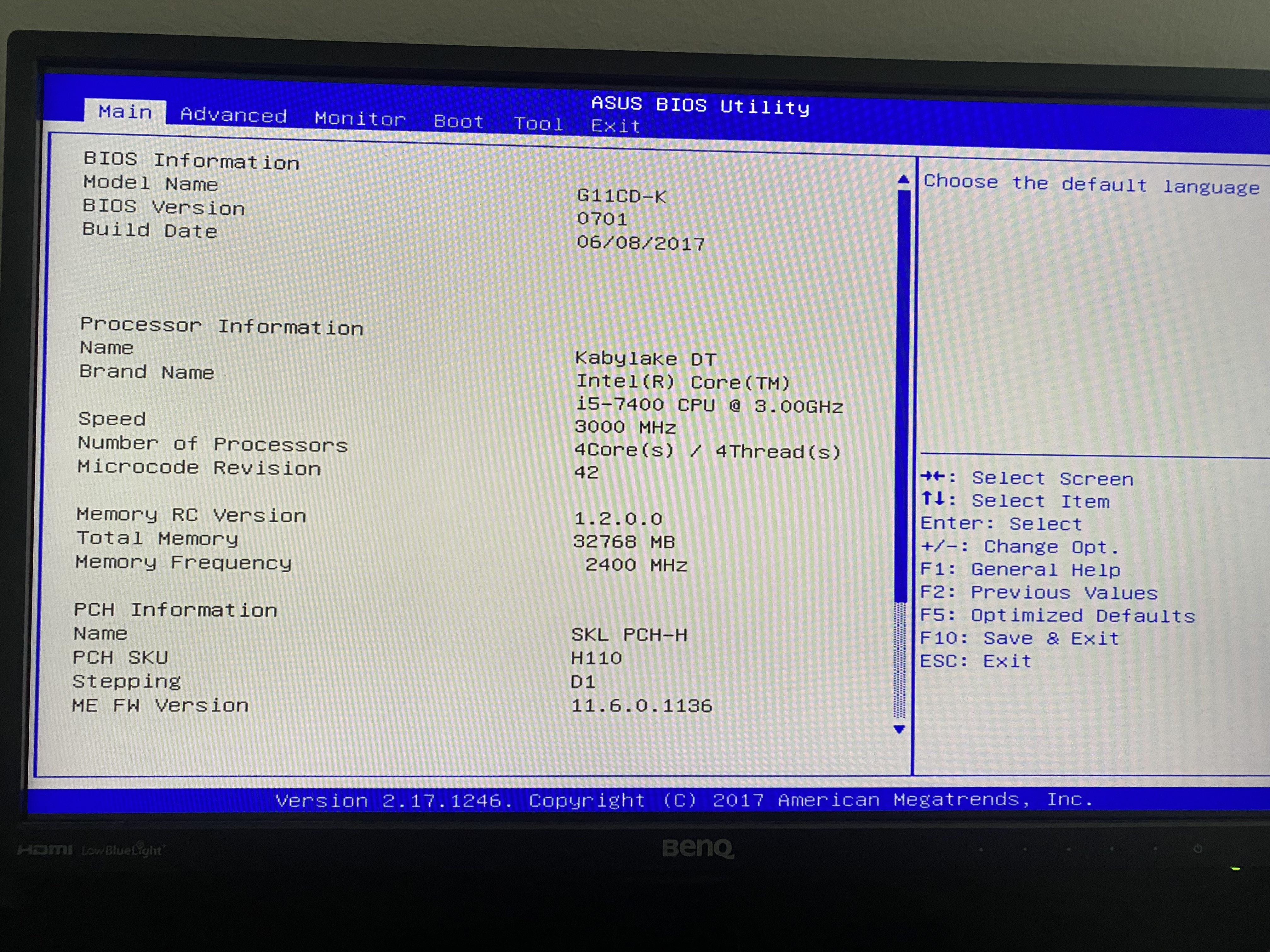

Dobrý večer,
prosím o radu s výběrem procesoru. Potřebuji dočasně zlepšit můj procesor a tak se dívám na použité procesory. Našel jsem na bazoši procesor i7 8700, ale nevím jestli je kompatibilní s mojí základní deskou (G11CD-K, H110), která je součástí počítače kupovaného v celku ASUS G11CD-K. Od známého mi bylo řečeno, že když flashnu bios tak by to mělo fungovat, ale také si není jistý. Budu rád za všechny názory / rady.
V příloze fotka z Biosu.
Tady odkaz na základní desku https://www.newegg.com/p/pl?d=G11CD-K. - Nemusí to být přesně ona.
Přeju klidné spaní.
S pozdravem,
Robert S.

Kolegův odkaz má nějakou chybu, ale informace je ta, že tato deska podporuje maximálně generaci Kaby Lake, tedy řadu 7000.

Nejvýkonnější co tam půjde je asi i7-7700, otázka je, zda to za to stojí oproti té i5...

"Od známého mi bylo řečeno, že když flashnu bios tak by to mělo fungovat, ale také si není jistý."
Neexistuje zadny oficialni BIOS, ktery umozni dat 8 generaci Intelu do desky pro 6 a 7 generaci.
Proc se musis zeptat Intelu. Takze i7-7700 a 7700K je maximum, kdyz ho sezenes za rozumnou cenu, kolem 1000-1500 Kc.
