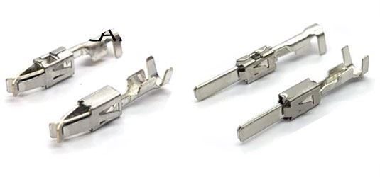

Připadá mi, že všechny konektory v počítači od pradávna jsou dost šmejdský. Vždy byl problém je dostatečně do sebe zasunout. Jednotlivé piny jsou dost malinký a protikus nemá v sobě žádný pružný kontakt. V dobách kdy jednotlivé kusy HW měli spotřebu max 50-250W nebyl problém, ale takový přímotopy jaké se dělají dneska už mají nároky o dost vyšší.
Takový malý konektor u RTX 4090 a až 600W je podle mě dost na hraně. Když jsou ty konektory do sebe zasunutý, tak kontakt zajišťuje jen tření o sebe, tedy jak je samice těsná na pinu. Stačí párkrát konektor odpojit a zapojit a spojení může zhoršovat. Kdyby dávali kontektory podobné tomu co je dole na obrázku, kontakt by byl jistější, s menším přechodovým odporem. Nevím jaký pin má ten napájecí konektor, ale dříve tam byly kulatý piny. Za mě nejhorší možnost, sice zabere málo místa, ale spojení je nejhorší. Takový konektor jako je na obrázku, existuje i ve verzi obdélníku a pružinka je uvnitř. Takový konektor můžete libovolně odpojovat a zapojovat bez ztráty spojení a opotřebení. Podle mě, celý problém vyřeší jiným kabelem s lepšími piny, nebo vymění celý konektor, včetně konektoru na samotné grafice.
