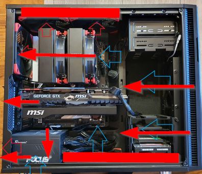

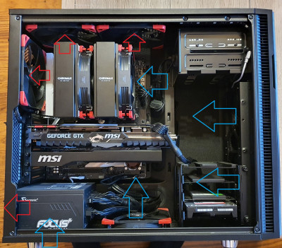

Takže ventilátor nefouká "ven", ale nasavá a vzduch jde přes vnitřek zdroje. Dává se z 99.9% tak, že nasává zespoda a dozadu to pochopitelně vyfukuje. Pro lepší airflow se do skříně dávají minimálně dva ventilátory dopředu které nasávají dovnitř a jeden vzadu a jeden nahoru, které vyfukují ven (já mám po třech). Ta doba, kdy byly skříně konstruovány tak, že se zdroj montoval nahoru a ventilátor zdroje tak nasával teplý vzduch z bedny, už je díky bohu pryč. Dnes jsou zdroje i konstruovány tak, že pokud neběží v určité zátěži, tak chladí pasivně a netočí se větrák.
Tudíž moje rada je, rozhodně ventilátorem dolů pod skříň.
Já to mám takto
Já to mám takto

Presne tenhle obrazek - standardni airflow ve standardni skrini - ukazuje jak nelogicky je
navrzena standardni skrin.
Z fyzikalniho hlediska je to cele spatne, ale hezky to vypada, jen tam chybi grafika ktera doslova
viri vzduch uprostred skrine.
Kdyz se otoci zdroj, pry nasava teply vzduch z bedny - ale to ze doslova ze STEJNEHO mista se nasava vzduch
ktery chladi grafiku, to NEVADI - pricemz grafika je mnohem vetsi zdroj tepla nez zdroj a tim samym "teplym
vzduchem z bedny" se chladi krome grafiky i procesor.
Z ciste technickeho hlediska je misto tesne nad zdrojem a pod grafikou nejstudenejsi oblast skrine,
protoze presne tam zenou vzduch predni ventilatory.
Jedna vec je jista a snadno overitelna merenim tepoloty - vzduchem zevnitr skrine se zdroj chladi o dost lepe,
nez kdyz nasava vzduch skvirkou pod skrini a jeste skrz molitan, coz doslova zmensi vstupni otvor tak na 5%.

Bavíme se tu o zdroji, a jak je vidět na mé fotce, tak logicky je zdroj absolutně izolovaný od vnitřku bedny a tudíž vzduch nasává i vyfukuje bez zásahu do vnitřní airflow se kterou si poradí právě přidané ventilátory do bedny. Jak říkám 2+2 ventilátory je minimum.
Nevím jak ten jeho zdroj, ale dnes už jak jsem psal, tak zdroje ani netočí ventilátor, pokud nejsou v dostatečné zátěži a chladí pasivně. Takže na co obracet zdroj dovnitř, to jsem snad nikdy ještě ani neviděl. :roll:
