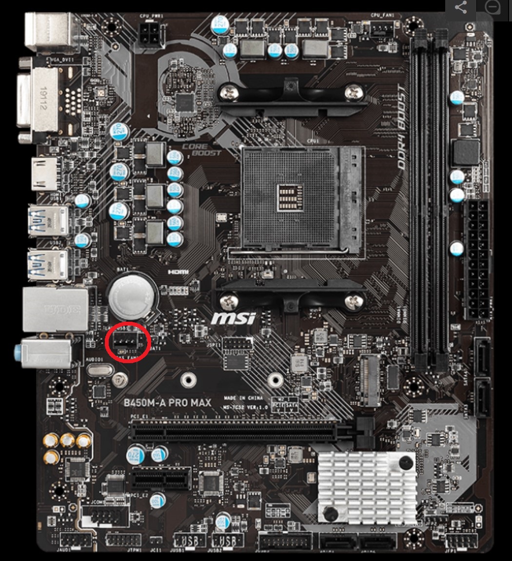

Tvoje deska má cca 6x 4pin

Doska ma 4 x 4-pin system fan connectors.

Omlouvám se za překlep - deska, kterou jsem napsal, samozřejmě tyto connectors má, nicméně já mám variantu MSI B450M-A PRO MAX (opraveno v původním příspěvku)
