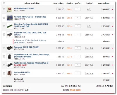

Sestava nyni vypada takto:
http://www.alfacomp.cz/php/basket.php?i ... 8U011PMC01
Jeste uvazuji nad osmijadrem, jen nevim zda by to nezpomaloval zbytek pc a nebylo by to zbytecne. Jinak bych si ty 2000 jeste priplatil.
Pomoc ale potrebuji s vybranim vhodneho zdroje. A idealne i shrnutim co od sestavy mohu ocekavat a zda je pomer cena/vykon dobry

Re: Sestava PC
uz to padlo kdyz amd tak jenom 8 jadro --na stream bude lepsi ale ve hrach bude horsi jak i5
--- Doplnění předchozího příspěvku (04 Kvě 2013 16:29) ---
lolko rozjedes i na celeronu 1.5 ghz a integrovane grafice tak bude stacit jak amd fx 8 ale i intel i5 ale stacilo by i i3 nebo levnejsi amd co se tyce grafiky zalezi jaky koupis procesor a kolik zbyde penez
--- Doplnění předchozího příspěvku (04 Kvě 2013 16:41) ---
abych tady jenom nekecal pridavam tu taky sestavu bez disku,a pocitamze budes taktovat grafiku (byla by to skoda kdy by ne ) skrin tu klidne nahradte postaveno na AMD
