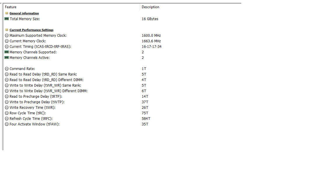

xbs píše:Honzis: zkus to nastavit podle prvního obrázku tady viewtopic.php?f=40&t=209272&start=468#p1632493
pokud neprojdeš postem, tak navyšuj postupně o jednotky hodnoty časování na druhym obrázku až projdeš, ale typnu si, že ty paměti to zvládnou i s dyfólt časovánim...
Tohle bych mohl zkusit dřív, co když to ale nepůjde, vrátí se pc do původního stavu, aby zase fungoval? Nehrozí, že tím zničím celý počítač?
Dodatečně přidáno po 11 minutách 33 vteřinách:
xbs: Tak jsem to zkusil podle tabulky a proslo to. Poznate z toho screenu neco?

Tak po dalsim restartu to spadlo a ted mi nejede monitor, co mam delat? :/

Dyt ti to jede furt na stejnou frekvenci, jak default. Napětí si nastavil jaké? A určitě bych nenastovoval cizí hodnoty z úplně jiných pamětí. Ze začátku to nastavit navolno a vyšší napětí a postupně snižovat. Ale upřímně, jak tě vidím, se na to možná radši vyprdni :D nebo si o tom opravdu něco přečti. Pokud nenajedou ramky, tak se přece bios restartuje sám. Pokud se tak nestalo, je to divné, ale kdyžtak reset CMOS no.

nech to na tom původnim DOCP profilu a dál neřeš, jinak BIOS se neresne sám, musíš ho cvaknout zezadu tlačítkem... víš kolikrát to neprošlo mě? eště že to tlačítko na clear CMOS je tak snadno dostupný :-D
