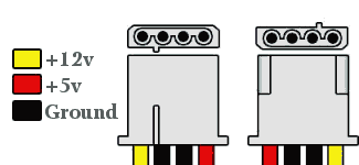

Ale né, tobě bude stačit, když koupíš 3,5" HDD, který připojíš tím IDE na data a MOLEXem na energii

- MOLEX konektor
- Four_Pin_Molex_Connector01.png (3.23 KiB) Zobrazeno 775 x

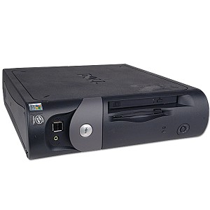

Asi jsi zapomněl, že já mám malou case, do které se ten rámeček nevejde. Mechanika tam je notebooková. Otvor na velkou mechaniku tam ani není.
Připomínám, že to je Dell Optilex GX60, je to napsáno okolo vypínače.

- GX60C24-5B-unit.jpg (12.09 KiB) Zobrazeno 757 x

hoplus1 píše:Připomínám, že to je Dell Optilex GX60, je to napsáno okolo vypínače.
Neuverim, dokud nedodas svoji fotku!
Radsi ani nebudu pocitat, kolikrat jsi ten Dell oznacil jako GX270/GX260.
Do kazdeho stolniho Dellu se vejde 3,5" disk bezne vysky (1").

Vypadá stejně jako na té fotce (akorát tam nemám štítek s Win XP, ale s Win 2000, ta nálepka Intel tam není a je trochu špinavý). Kdybych ho zapnul (musel by tam být HDD a RAMky) a spustil program Aida64, tak by jsme hned věděli, co je zač. Hledat jsem ho mohl jen podle googlu obrázků a Optilex GX270/260 asi vypadá velmi podobně. Malinkého nápisu u vypínače jsem si bohužel nevšiml.
Tohle je podle tebe stolní Dell, nebo ne? Dává se na stůl a NTB ani All-in-One to není, tak by měl být.
Otvor na 3,5 HDD tam není. To neznamená, že se tam nevejde, jen nevím jak ho do case připevnit.

Ano, je to stolni Dell a jelikoz ti zjevne schazi 'IT intuice', tak se musis spolehnout na servisni manual vyrobce. Disk tam opravdu pujde.

Nafoť vnitřek. Co si matně vzpomínám, tak se disk šroubuje k nějakému plechu, není tam klasický 3,5 box.
