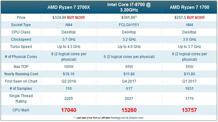

Abych se vyrovnal výkonu i7 8700, to bych musel mít alespoň Ryzen 7 1700?
xbs
Příspěvky: 19490
Re: PC na střih videa..cena/výkon
Příspěvek od xbs »
spíš Ryzen 7 2700 co se týče výkonu na všechny jádra...
David79
Příspěvky: 167
Registrován: 06 kvě 2018 20:45
Příspěvek od David79 »
To koukám..16vláknové 8jádro je na tom podobně jako 12vláknové 6jádro. To ta i7 8700 je taková pecka? :-)
xbs
Příspěvky: 19490
Příspěvek od xbs »
co se týče výkonu na jedno jádro, tak na ní nemá ani 2700X...
David79
Příspěvky: 167
Takže kdybych náhodou chtěl..moc velký kauf bych neudělal, kdybych si vzal 8jádro od AMD a mysle si, že mám výkonnější mašinu než tu i7 8700 od Intelu?
xbs
Příspěvky: 19490
Příspěvek od xbs »
pokud Ryzen, tak bych bral 2700X, full výkonem všechny mainstream procesory převyšuje (i 8700K), Xka se navíc dokážou dle potřeby přetaktovat, ale výkonem na jedno jádro stále za Intelem pokulhávaj... otázka, jak Intely zpomalý záplaty Meltdown a Spectre, u běžnejch aplikací asi nic moc, ale třeba u zpracování videa by se to už mohlo projevit...
dom324
Příspěvky: 3161
Příspěvek od dom324 »
Ono nejde říct, že 8700K/2700X je výkonnější než 8700K/2700X.
i7 8700K má silnější single thread, R7 2700X má silnější multithread. Když chceš streamovat, R7 2700X je lepší volba. Čistě na hry je zase lepší i7 8700K. V úpravě videa je to podle toho, jestli daný program využívá více jader - pokud běží na jednom jádru i7 8700K bude rychlejší, 2700X bude rychlejší při zpracování na více jádrech.
