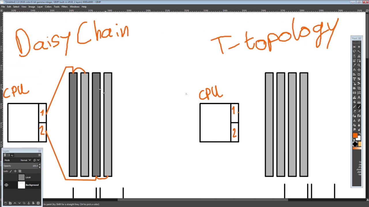

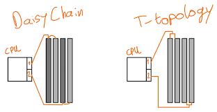

To co píšeš je založeno na tom, že deska má T topologii (což je pravda). Ale to co z toho ten člověk vyvodil je prostě špatně. Zkusím ti vysvětlit, jaký je rozdíl mezi jednotlivými topologiemi a proč je to tvrzení špatné - tazatel může tenhle spoiler s klidem přeskočit.

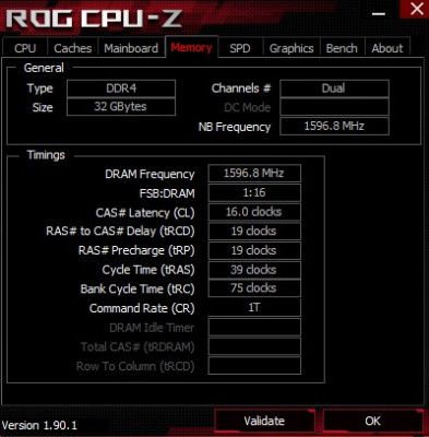

Takže mám dát se zapnutým docp 3200MHz 1.4V a jen vylepšit jednotlivá časování na stabilní nejlepší hodnoty?
Nebo?
A jak dlouho má běžet Prime95 large tak aby se to dalo považovat za stabilní?
Test jsem nechal běžet s časováním viz foto 10 minut, pc nespadlo.
Nebo?

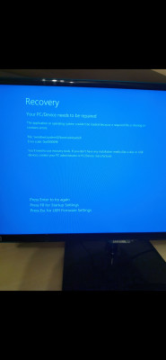

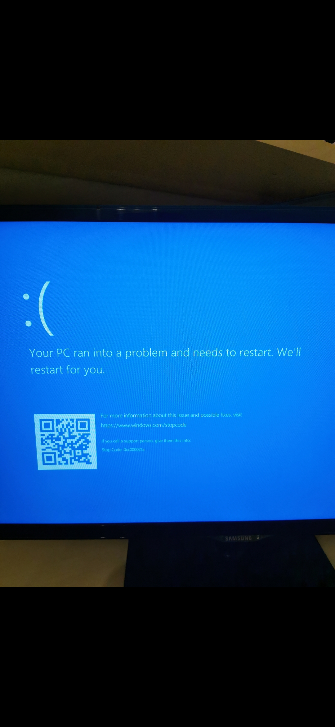

Re: PC +-50k na hry. Bez OS

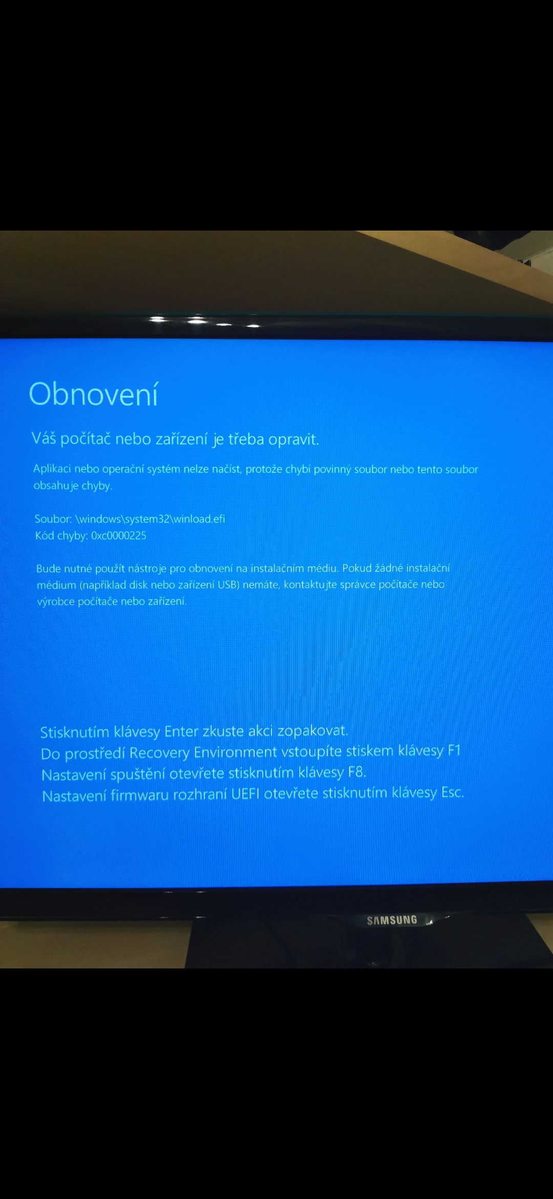

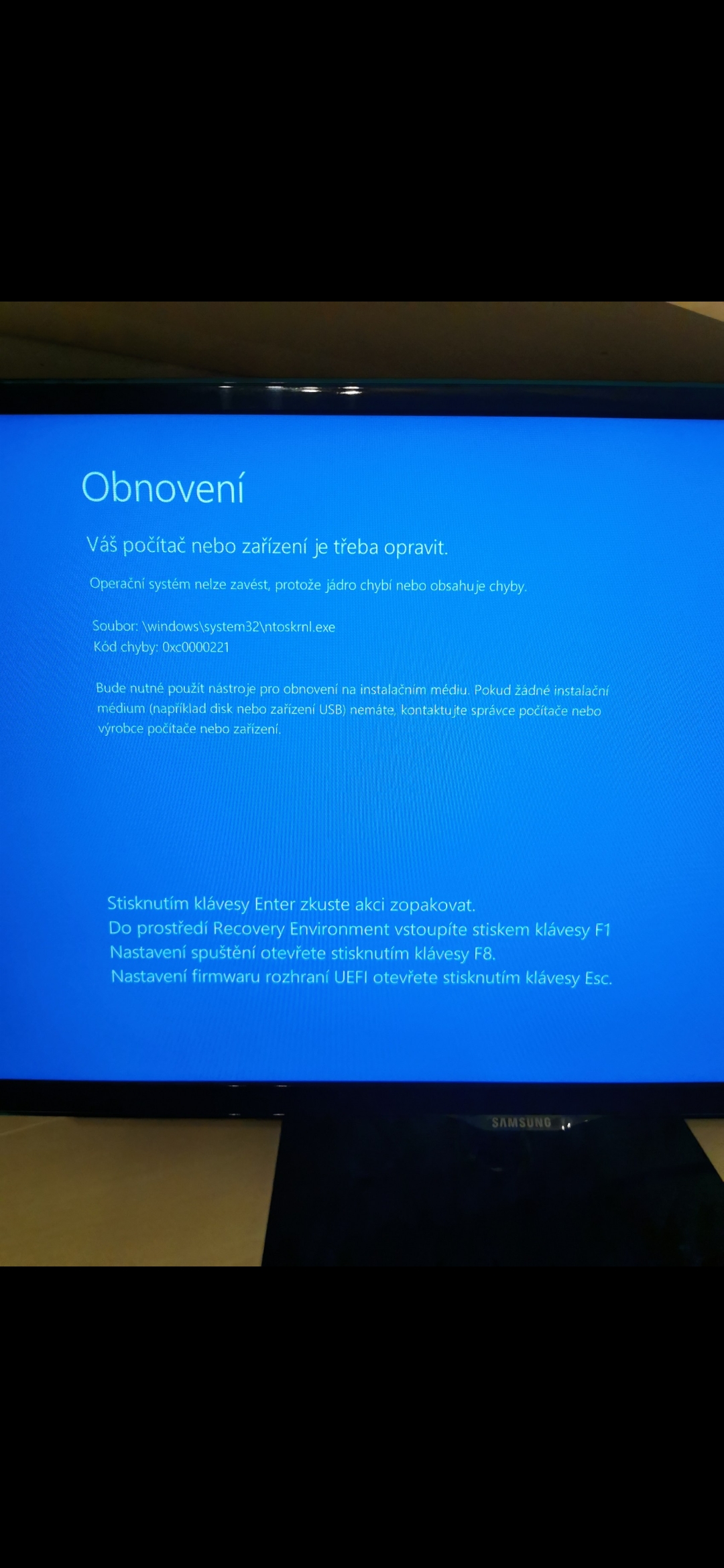

Ale po restartu modrá smrt "memory_management", do Windows se nedostanu. Chyba při každém restartu jiná. Viz foto.
Abych se do windows dostal, musel jsem vypnout docp, a tak běžím na základních 2200.
