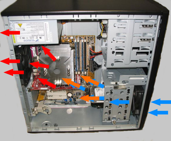

Větrák v bočnici je taky naprd, akorát to narušuje ideální proudění vzduchu ve skříni. Bohatě stačí jeden ventilátor vpředu a další vzadu + zdroj. Ale zase na druhou stranu, mít dostatek větráků, mohl by sis k tomu přidělat ještě křídla, kormidlo a lítat s tím po pokoji.. :lol:
A proč je špatný mít zdroj vespod case? Jak jsem již psal, kvůli odvodu teplého vzduchu, který, jak jistě víš, stoupá vzhůru. A tak ho může učiněji vytahovat ze skříně, spolu se zadním větrákem. Hlavní je ale mít jeden ventilátor vpředu pro nasávání. Níže máš ještě jeden obrázek z ddworldu - tok vzduchu v case, snad z toho pochopíš, proč je lepší mít zdroj standartně nahoře.. :idea:
Jinak CM Hyper 212 je výborný chladič, jeho koupí chybu neuděláš. Jen nevím, jestli to nejsou vyhozené peníze. Pokud nehodláš taktovat, stačí ti i BOXový, i když je lepší trochu zainvestovat a vzít si třeba doporučovaný Hyper TX3, dostaneš tím výborný chladič dostačující i na případné taktování. Klidně si Hyper 212 kup, jen aby si ty peníze vůbec zúžitkoval a využil jeho potenciál.. :wink:
"Ideální způsob průtoku vzduchu při chlazení jsem se pokusil demonstrovat na obrázku. Červená barva je teplý vzduch a modrá studený."
