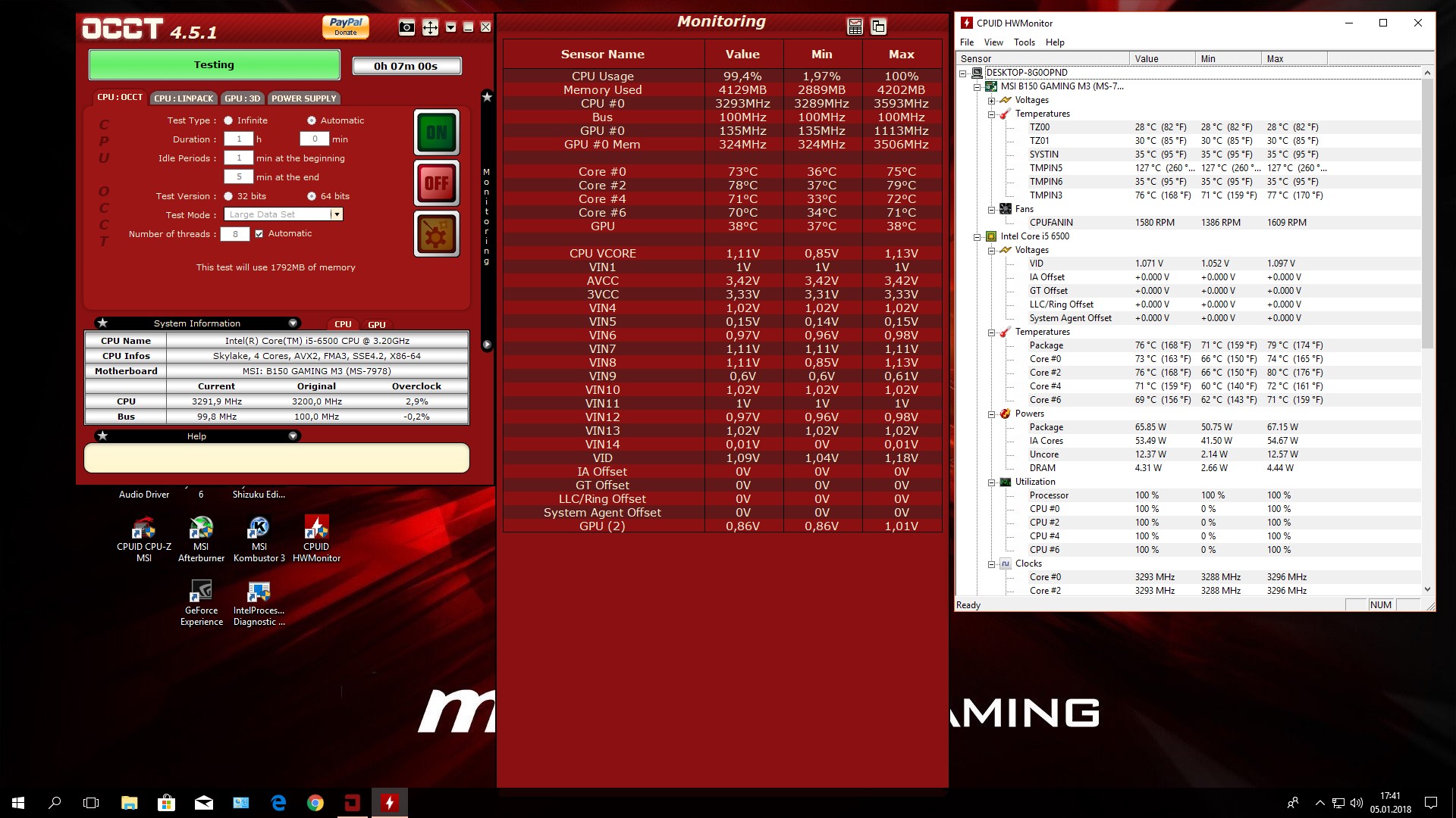

Ano CPU chladit dobře může, ale teploty kolem 130° na VRM už jsi neřešil co?

Kde si vzal, že je na VRM 130°C? :-)

vuLva píše:Kde si vzal, že je na VRM 130°C? :-)
položka TMPIN5 127°
download/file.php?id=63748&mode=view
Dodatečně přidáno po 3 minutách 17 vteřinách:
Gildor: Kvaliní desku máš, ale nevíš kolik to topí, jelikož jsi uspokojen teplotou CPU. Dej screen z HWMonitoru po zátěžovém testu a pak si teprv můžeš říct, že máš "kvalitní" desku. Alespoň z hlediska teploty.

HWMonitor často ukazuje špatné hodnoty.

Jasně, klidně bych teploty viděl rád i v jiném programu třeba od výrobce desky, ale neorientuju se v tom. Na tomto videu je třeba položka s názvem TMPIN4 a je vidět jak letí se zátěží vzhůru, tak to není zaseklá hodnota jako zrovna ta 127°.
