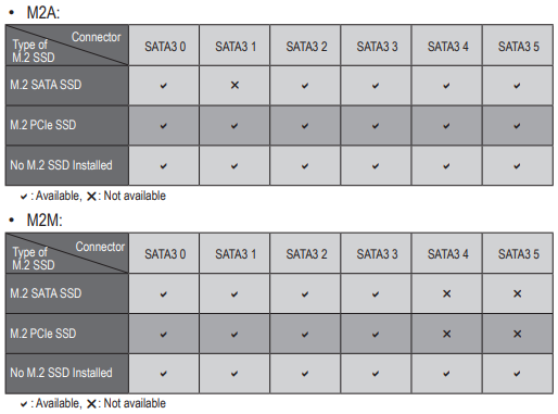

ty dva m.2 sloty jsou rovnocenné, akorát ten horní, větší spolupracuje s technologií "Intel Optane Memory", to se tě netýká, nemáš takovou paměť ... kablíky s jedním konektoreem jsou teplotní čidla, ty si můžeš přidat na libovolné místo ... horní konektor na kartě je pro propojení dvou karet můstkem ... ne tvůj případ
Naposledy upravil(a) gogo1963 dne 12 led 2020 14:32, celkem upraveno 1 x.
Re: Pomoc se správným zapojením zdroje
Mam pocit ze ten druhy M.2 slot deaktivuje jeden ze SATA portu.
Aby nenastalo prekvapeni, ze jeden SATA port nejde.
gogo1963
Master Level 7.5
Master Level 7.5
Příspěvky: 5665
Příspěvek od gogo1963 »
v manuálu není u popisků nic, co by to potvrzovalo, asi je z čipsetu dostatek linek pro všechno ... ale jasně, kdyby náhodou ...
tak je to napsáno níž ... při zapojení m.2 se vypnou sata konektory 4 a 5

The M2A connector shares bandwidth with the SATA3 1 connector
The M2M connector shares bandwidth with the SATA3 4, 5 connector
