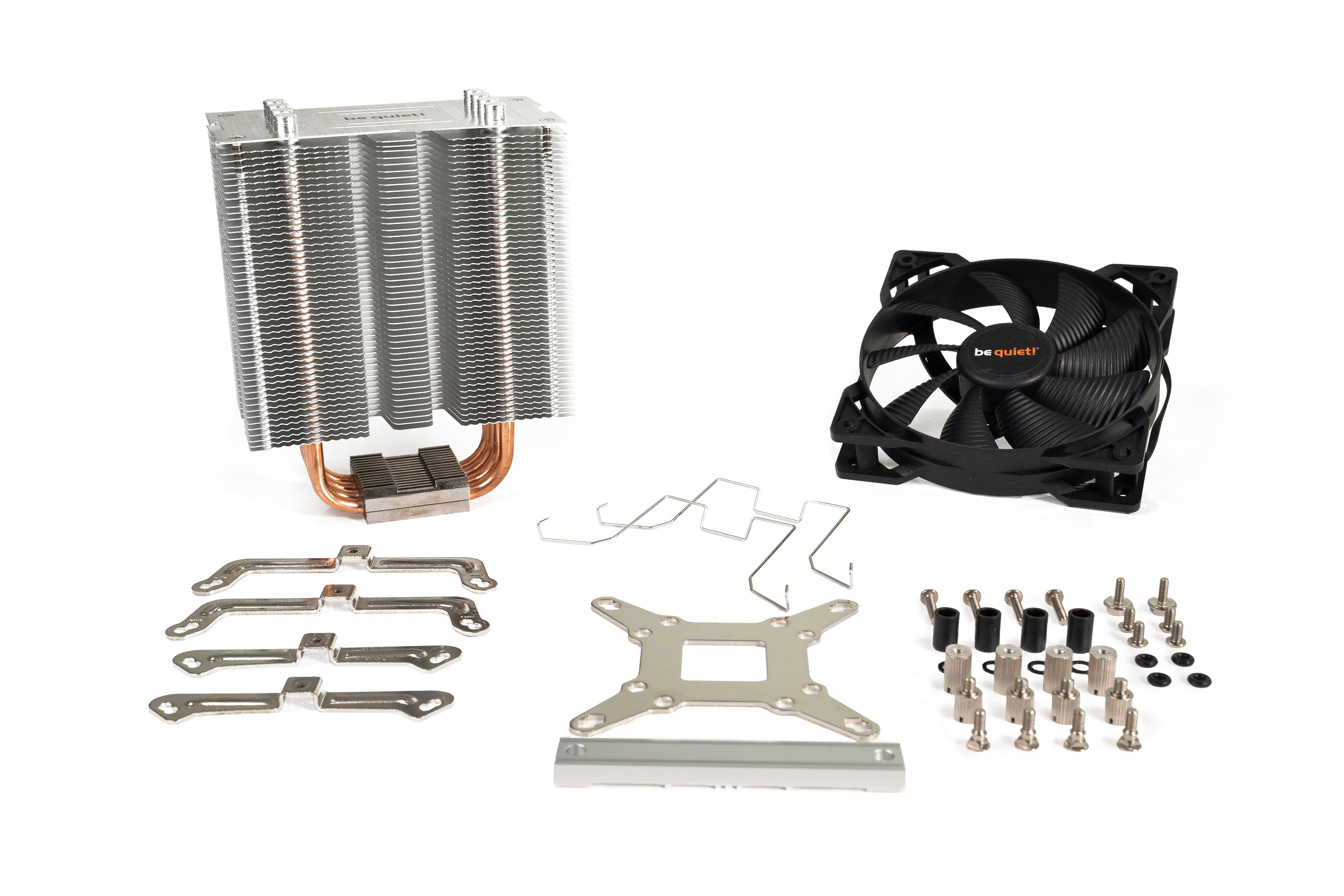

Jenze tohle je Intel.
Ctverec otocis, obdelnik neotocis.
Leda ze by byla v baleni druha sada klipu, ktera je podstatne delsi a na fotce
celeho baleni ji nikde nevidim.
Na Redditu take resi jak to namontovat otocene s shodli se na tom ze to takhle nevadi.
Pokud tam nekde jsou delsi klipy na kterych drzi ta prezka, tak je tam dej a melo by to jit
namntovat otocene o 90 stupnu doleva.

ale kulový, dyk ten Dark Rock montuje na AM4 desku... v balení je totok, podstatný sou ty víc zahnutý plechový packy...

A sundava z ni Intel box chladic

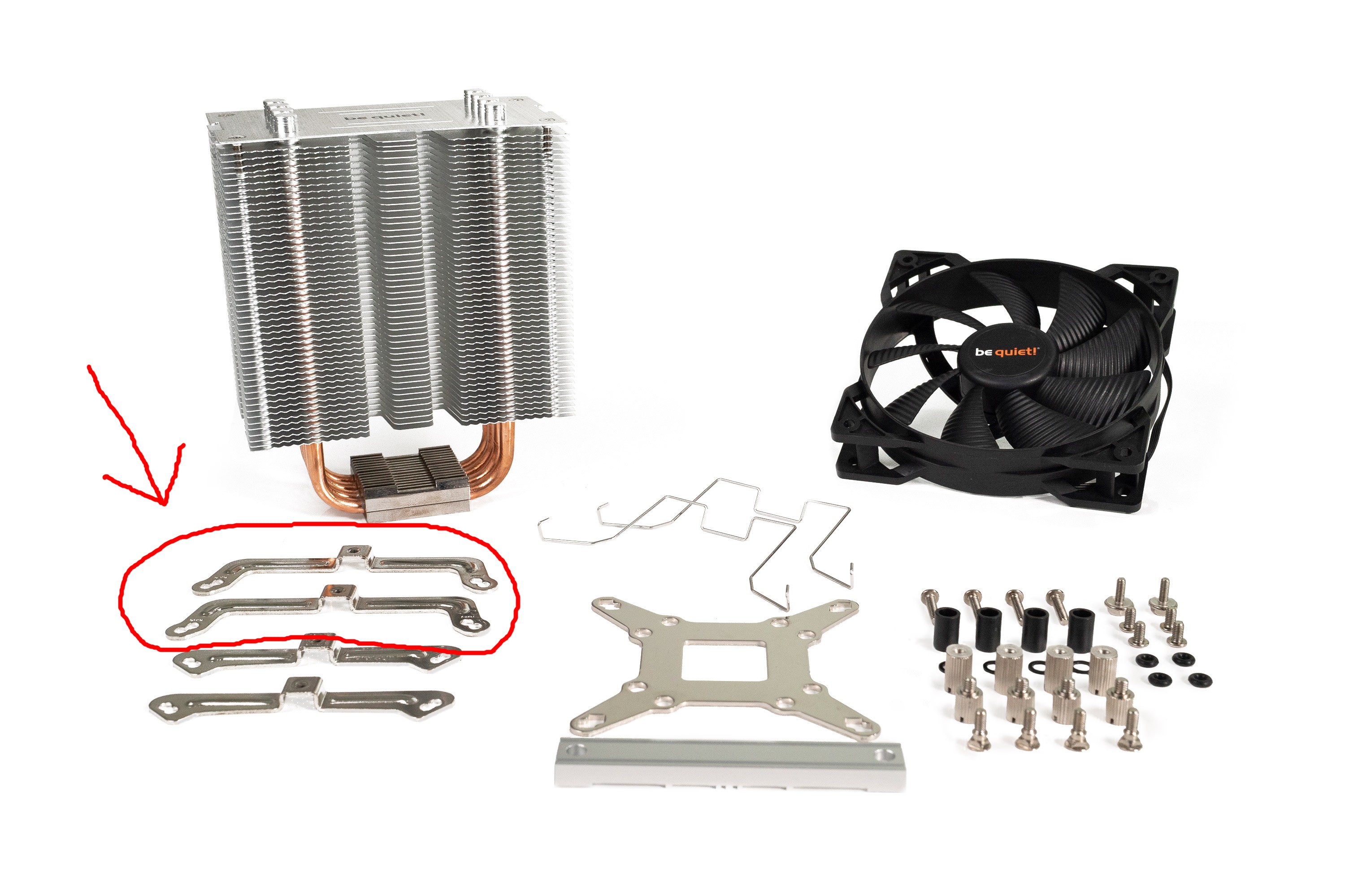

já tam totiž během chvilky přidal eště další video, příspěvek tedy upraven a smazaný to matoucí Intelácký video... na AM4 sou ty zvýrazněný packy, na Intel ty pod nima...

Ale já mám Pure rock a ten ty zakrouzkovane vůbec nemá

hmm, tady to má mít dle obrázku, na CzC to maj bez
https://www.bequiet.com/en/cpucooler/532
zkusil bych u výrobce bezplatně zažádat o AM4 kit...
https://www.bequiet.com/en/contact/coolermounting

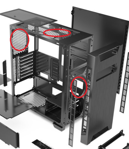

Pokud máš case Silentium PC Armis,tak osaď ventilátory tam jak jsem ti zakroužkoval červeně. Přední nasává a horní a zadní vyfukuje.
Re: Kabel se dotyka chlazeni
Přesně na těch místech je mám, tak snad to bude ok, už instaluji win
