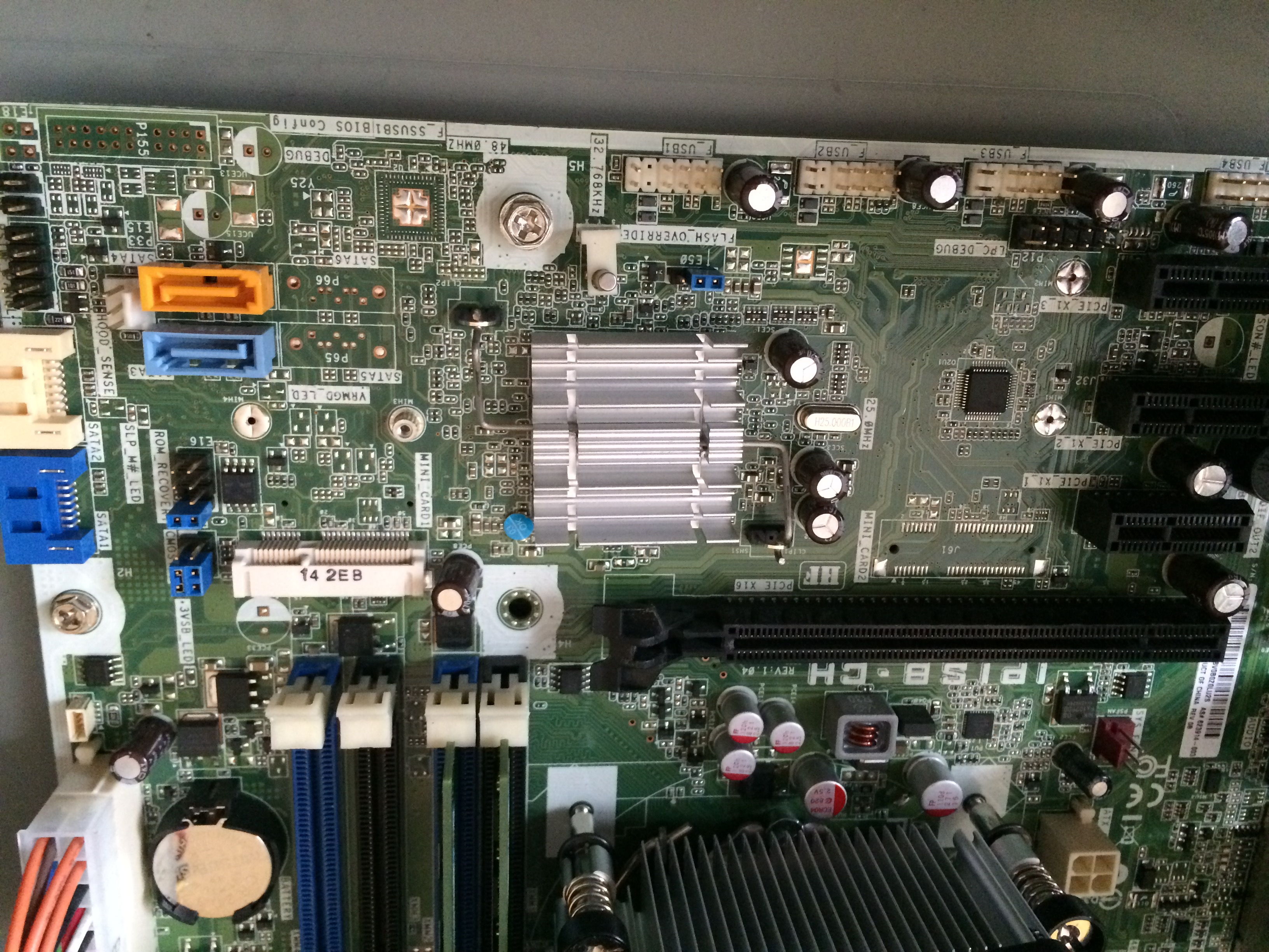

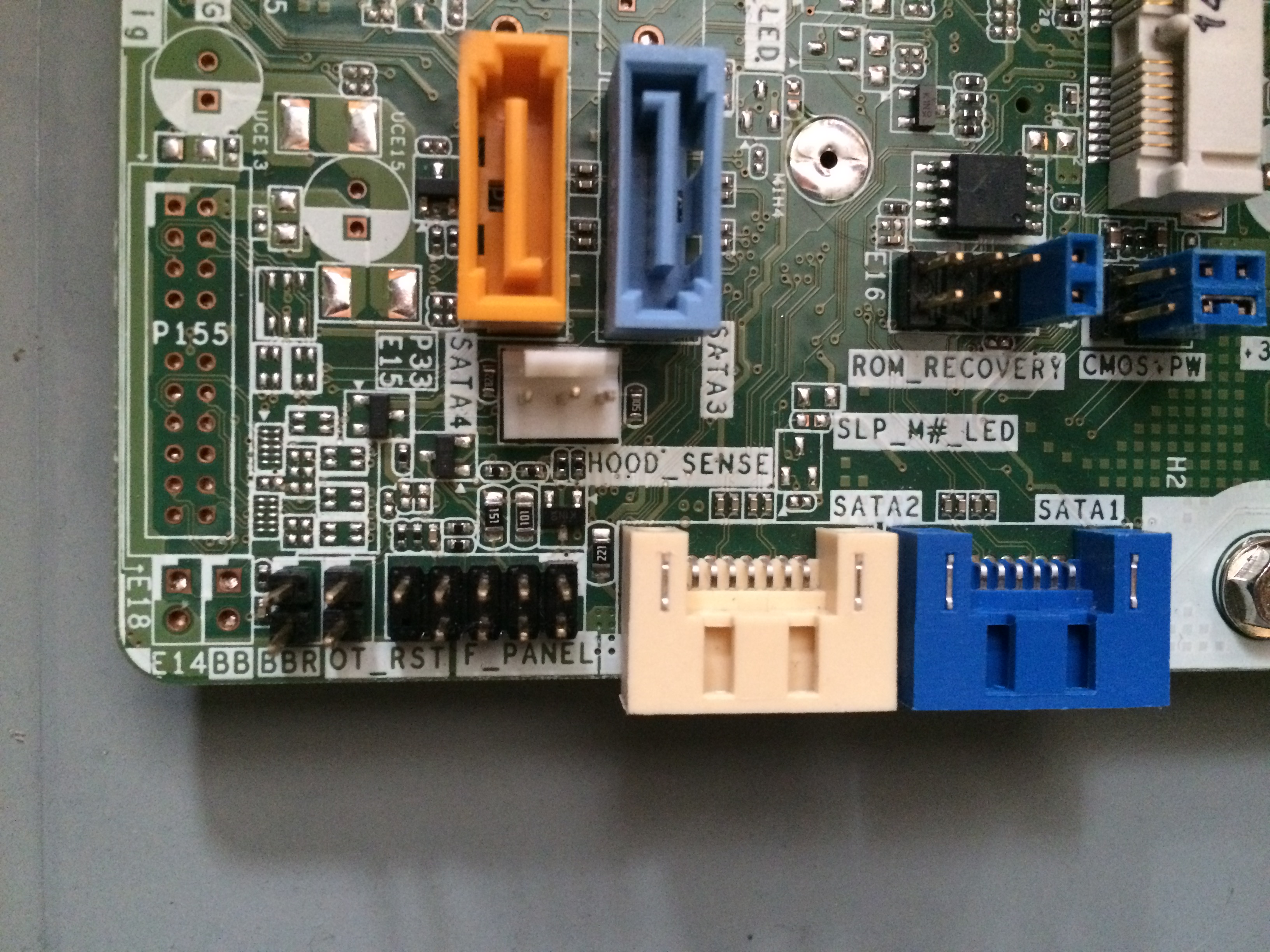

Zdravím, dostal jsem základní desku "Hp Ipisb-Ch 623914-001" (http://www.ascendtech.us/hp-ipisb-ch-62 ... 003ch.aspx). Chtěl bych ji zapojit a vyzkoušet, jestli je funkční. Bohužel si nevím rady se zapojením čelního panelu na USB a zapnutí PC. Chtěl bych poprosit o radu.

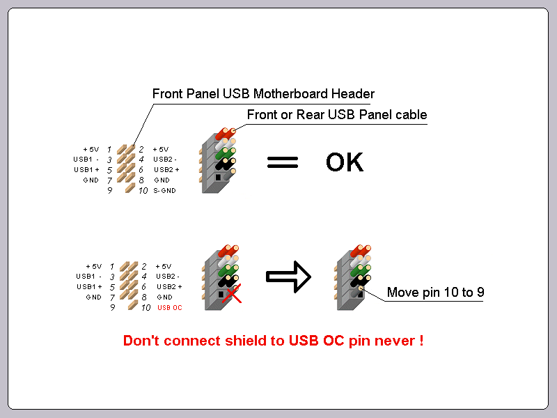

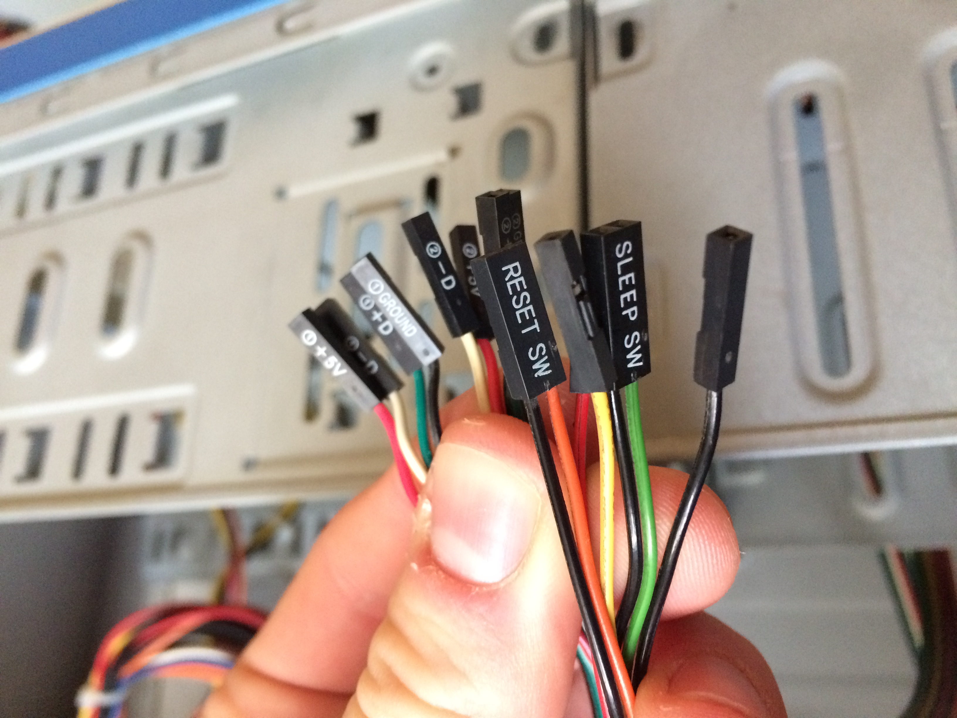

Na zapojení zapnutí a vypnutí počítače slouží konektor SLEEP SW.Musíš ho zkoušet postupně do pinů okolo F panel dokud se to nespustí. Zapojení předního USB (to zapojíš do pinů F USB 1 na desce)je na obrázku níže :

Do toho se zapojuje komplet konektor ktery je v HP skrinich.
Postupne prejizdej piny sroubovakem, nektere dva sousedni to zapnou kdyz je zkratujes.

Pokud jsi to jeste nezjistil naslepo ci sroubovakem, pak obvykle zapojeni FP je jiz delsi dobu toto:
