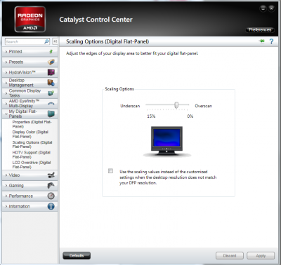

otevři catalysty tam najdi Scaling Options a tam pohybuj posuvníkem a ono se to upravá až budeš mít okraje spolu s okryjem displaye tak to nastavení ulož
tady tak to vypadá
tady tak to vypadá

Problém vyřešen.Moooooooooooooc ti děkuju :)
