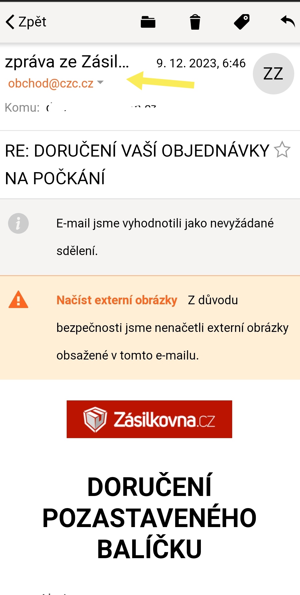

Zdravim vespolek,
rad bych se na neco zeptal...
Co je to pgishingovy utok asi snad vi kde kdo, ale co vim tak chodily z uplne nesmyslnych mailu coz chapu. Ted posledni dobou ale chodi z mailu obchod(zav)czc.cz coz je domena int. obchodu (asi kazdy zna.) Jak je to mozne lze snadno zamaskovat mail odesilatele?

Jako odesilatele lze zadat pri odeslani mailu naprosto cokoliv.
V hlavicce mailu pak vidis skutecneho odesilatele.
Pro odeslani je nutny mailserver, ktery nema nastavena zadna pravidla, jako napr.
odesilatel musi byt z domeny ktera je povolena.
Re: Phishingovy utok aneb email odesilatele
Stačí si přečíst např.: https://www.zasilkovna.cz/blog/phishing ... ersecurity
Jinak jak psal petr - adresa odesílatele může být podvržená. Není to nic složitého, to umí každý student. A pomocí vbs i já. Příklad kódu:
