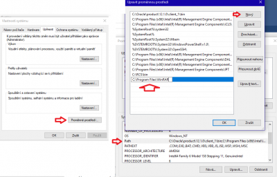

Nejdřív je třeba v proměnné path nastavit cestu k adresáři WinRar (pokud není). Pravoklik na počítač, vlastnosti.
Path Winrar
Path Winrar
