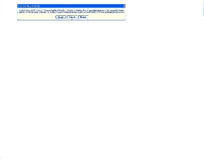

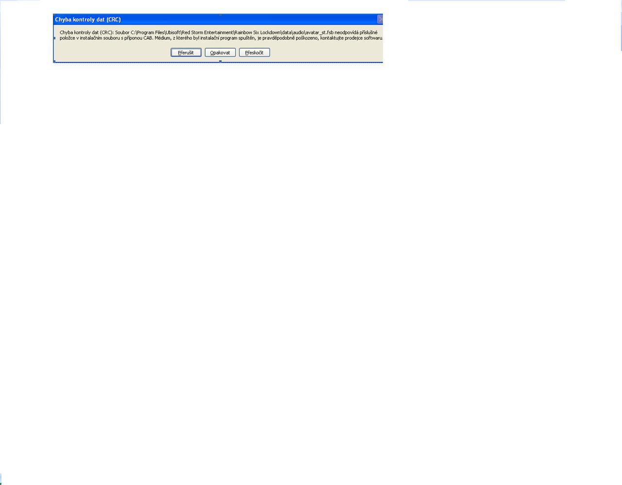

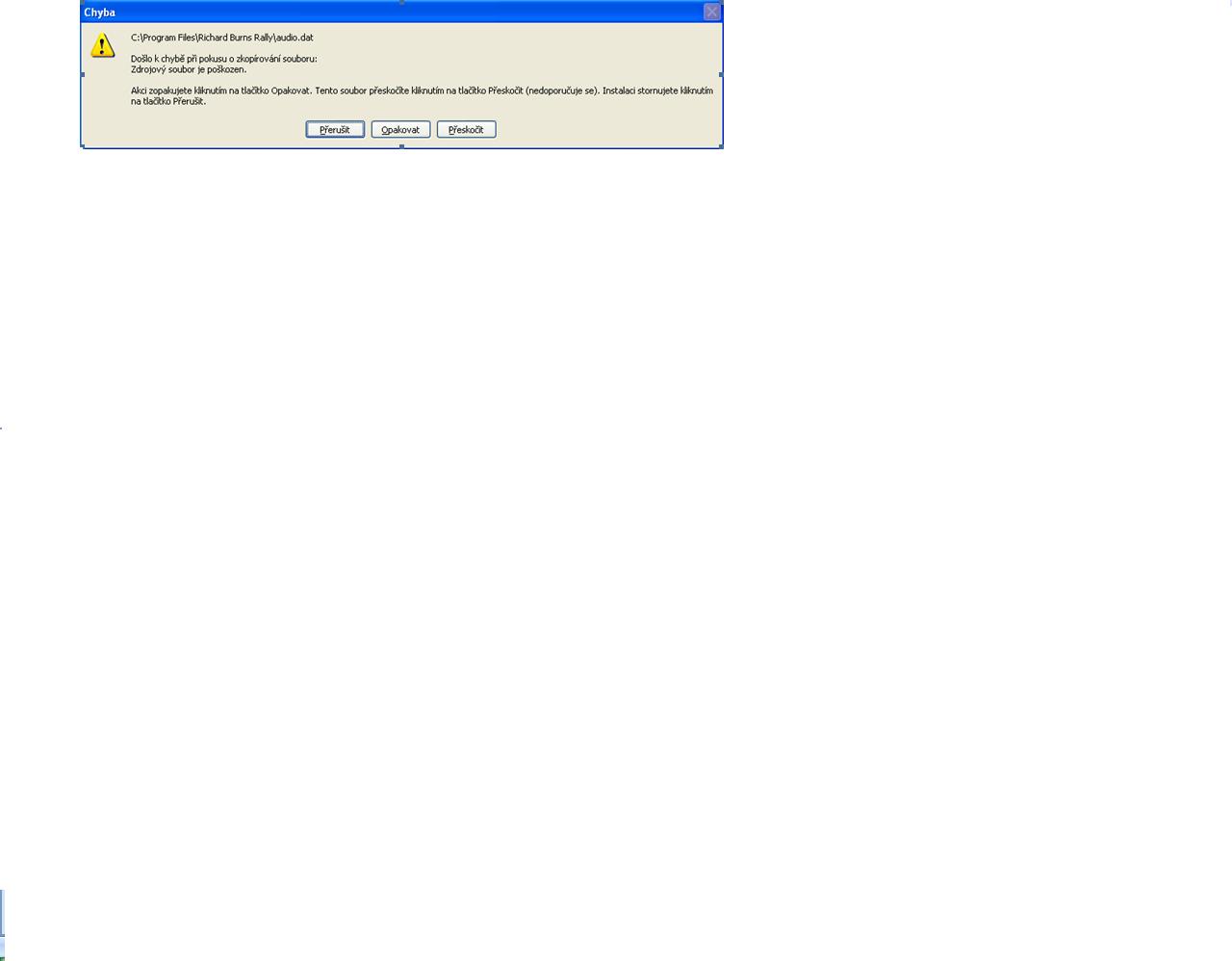

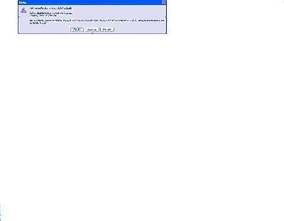

Dobrý den mám následující problém při jákékoliv instalaci nebo spíše instalaci, která má větší velikost office , nero ,stalker , mafia...... mi to hlási třeba v půli instalace při kopírování nových souboru chyba kontroly dat (crc) upozornuji že vše je legální ...... tak nevím zde jsou tychybové hlášky vyfocené
prosím vím jistě že za to nemůže hdd musí to být jen někde špatně nastavené prosím už mě to opravdu otravuje
