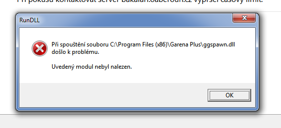

Zdravím vás pri každém zapnutí PC se mi zobrazí report chyby programu který sem už všemožne podstanoval a smazal prosím poradte jak jeje definitivně odstranit

Program zřejmě nebyl regulérně odinstalován a v registru zůstal odkaz. Řešení - najít v registru klíč odkazující na uvedený program a vymazat jej.

Možná je v Program Files složka Garena Plus. Tak ji odstraň. Pokud ne, pak zmíněné registry.

Složka tam už nikde není tu jsem taky odstranil a jak se přesněji dostanu k těm registrům ?

Můžeš použít CCleaner a jeho čistič registrů (povol zálohu). Třeba to v registrech najde.

Jinak do Spustit napsat regedit - v nabídce zvol hledat a zadej Garena Plus, nebo ten soubor dll a potvrť OK. K pokračování dalšího hledání (může to být na více místech v registru) stiskni F3.

ještě je asi i ve službách a ovladačích..
