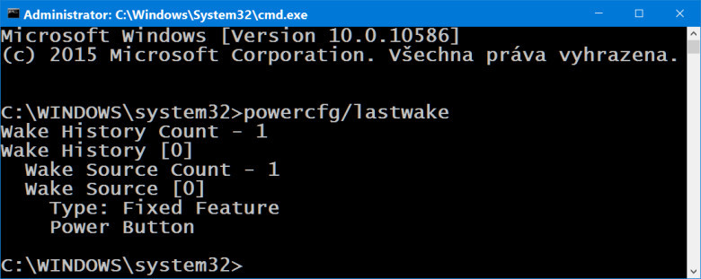

Ten vypis hovoril jasne - automaticke aktualizace. To si nikdo nevsiml?vlazy píše: "powercfg/lastwake" a mělo by to vypsat co počítač probudilo. To jsem zkusil včera večer a vypsalo mi to něco v čem se ale nevyznám a nevím co konkrétně bych z toho mohl vyčíst co by možná mohlo pomoct při řešení mého problému.
Pouze jinak vypsane C:RIKI22 píše:Zapne sa mu "harddisk volume2".Takže nejaký proces to zapína.Možno AV , chce kontrolovať disk,možno si nainštaloval nejaký program na údržbu systému.

Ale všiml. I je tam k tomu obrázek.

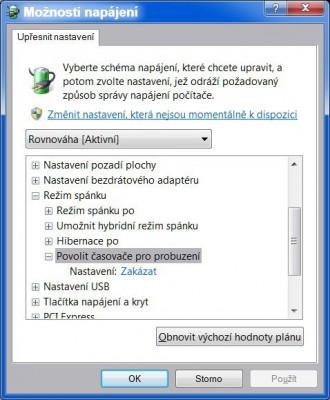

Nyní když mám v možnostech napájení zakázané časovače pro probouzeni tak se mi už uspaný počítač sám neprobouzí. Pokud jsem tím ale zakázal všechny naplánované úlohy tak to by možná znamenalo, že se mi nebudou spouštět např. i různé aktualizace Windows a jiného software a to by se mi příliš nelíbilo. Potřeboval bych zakázat aby se při uspaným počítači nespouštělo nic co ho může probudit.

Tie časovače , ak si všimneš si zakázal v položke "Uspať".Takže, podľa mňa platia iba pre tento režim a nie, ak je Win zapnutý.

Pokud by to tím zakázáním časovačů bylo zakázané pouze tak, že se při uspaným počítači nemají spouštět, ale jinak můžou, tak by to bylo asi v pořádku. Je ale otázkou co se stane když naplánované úlohy natrefí na uspaný počítač a kvůli tomuto zakázání se nespustí. Spustí se dodatečně až v době kdy počítač nebude uspaný? I když to nemohu nijak potvrdit tak mi to připadá, že to asi ovlivnilo ty obtěžující vyskakovací nabídky na upgrade na Windows 10 které vyskakovaly každou chvíli a nyní mám s tím klid a také možná kdo ví co ještě jiného. Podle tebe to zakázání časovačů platí pouze pro uspaný počítač. Možná máš pravdu, ale záležet bude hlavně na tom jak je to podle Microsoftu.

Vypsalo mi to toto:[/align]

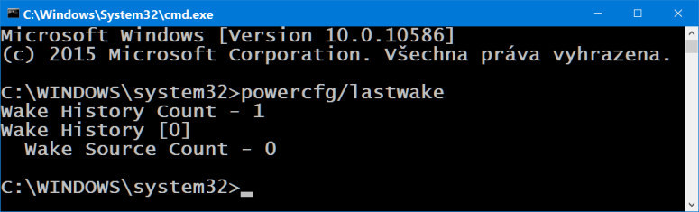

Tak dnes ráno jsem se probudil a počítač zase probuzený z hibernace. Zkusil jsem ten powercfg/lastwake a vypsalo mi to toto:[/align]Nevím jestli se z toho ale dá něco vyčíst co to probudilo
