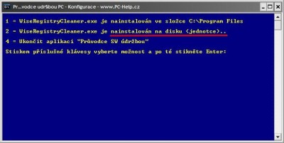

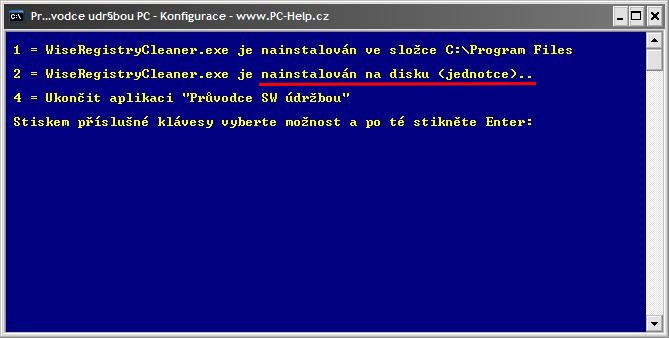

Pár poznámek. Až se vykutálíš z pelechu
Přímý down na českou Nápovědu Wise Registry Cleaneru: http://www.wisecleaner.com/languages/help_CZ_WRC.zip" onclick="window.open(this.href);return false;
takže by bodl nějaký down, unzip a run help.chm
Parametry pro Příkazový řádek pro automatiku WRC : <Instalační složka>\WiseRegistryCleaner.exe -<režim spuštění> -[Režim oprav] ,
kde bych nechal "<Instalační složka>" jako proměnnou pro načtení a ostatní dal jako auto: (příklad)
"C:\Program files\Wise Registry Cleaner\WiseRegistryCleaner.exe" -a -s , kde je "-a" parametr automaticky a "-s" smaže bezpečné záznamy. Po čištění se ukončí a podle nastavení vyhodí log.
V obrázku bych změnil červeně podtržené na: "....jiném disku tohoto PC....", vzhledem k tomu, že nástroje mohou být i portable a je vidět i zde, že uživatelé mají výchozí disky H,F,D,Z a jiné.
Ještě že to neumím, takže mně můžeš ukamenovat

Re: Dávkový soubor SW udrzba PC hledám beta testery
Vítám připomínky dík.
Začnem od zadu První řádek zmiňovaného menu užívá systémovou proměnnou %ProgramFiles% součástí této proměnné je i disk a název adresáře kam se ukládají nainstalované programy bude li výchozím diskem disk "Z" mělo by se to projevit již v tomto řádku.
Jistě, WRC jde automaticky, pokud to máš nastaveno v autospuštění. Pokud ne, musíš zadat parametry.
V tom obrázku sem chtěl tu změnu proto, že sem si automaticky odpověděl a napsal "D" místo 2.
Řádek 1 neřeším, ten je správně.
