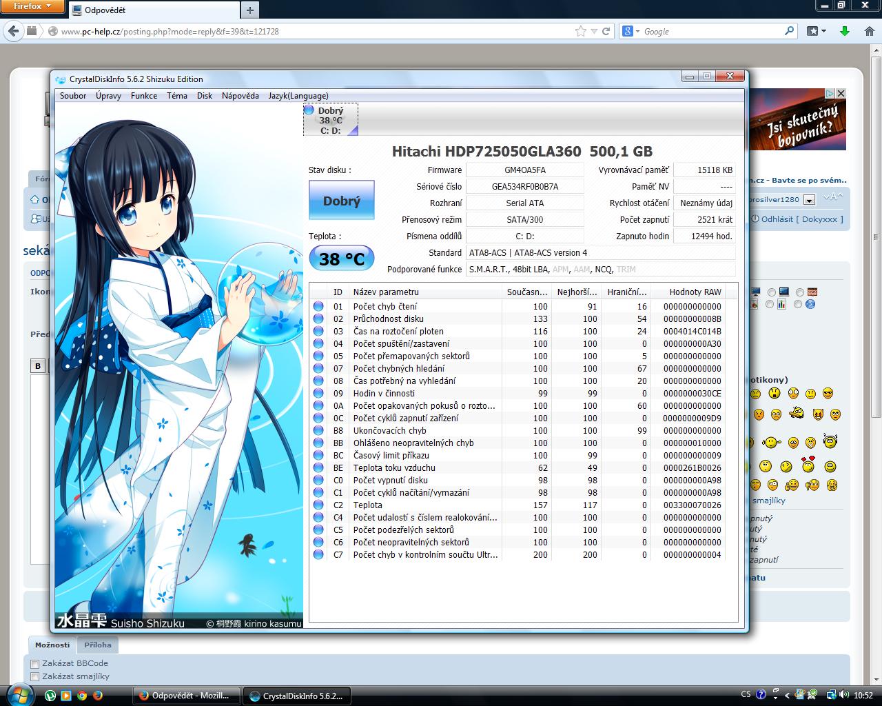

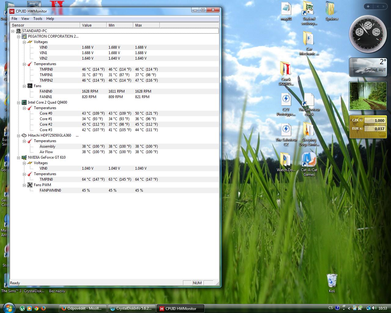

HW Monitor ukáže teploty v PC, zkus sem přilož screen s těma teplotama.
Potom udělej screen z programu Crystal Disk Info - a i z toho sem dej screen, koukneme se jak je na tom pevný disk.

Teploty se zdají být v pořádku. Seká se to za těchto podmínek? Nemění se ta teplota nějak v průběhu práce na PC?
Zkus pustit nějaký stress test (Heavy Load nebo 3D Mark) a pak sem dej teploty ještě jednou.
Disk je v pořádku.
Disk je v pořádku.
