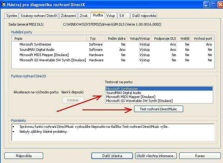

Jestli si to s těma kodekama nepřekombinoval? A co v jiném přehrávači? Třeba WMP?
Otevři Spustit, napiš tam dxdiag a potvrď. Potom na záložce hudba otestuj ty 4 možnosti:

dal jsem dxdiag a chybí mi tam sound max-ale přitom ho v kompu mám a při testu zvuku se nic nezvalo
