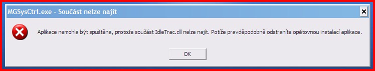

Po spuštění notebooku se mi objevuje tato hláška:
Zároveň se mi přestala zobrazovat grafická lišta při stisknutí klávesy Fn + horních kláves F, kdy se zobrazovalo přidávání a ubírání zvuku a jasu a nezobrazuje se ani přepínání síťového připojení wi-fi a bluetooth. Možná to spolu ani nesouvisí, ale vyskytlo se to ve stejnou dobu. Dočetla jsem se na internetu, že idletrac.dll byla detekována jako škodlivý soubor, pokud se nacházela jinde než v systému 32. Předpokládám, že mi ji pravděpodobně smazal Spyboot, chtěla jsem si ji stáhnout a umístit do system 32 znovu, ale našla jsem možnost stažení této knihovny pouze na zahraničních stránkách a za peníze. Prosím o radu, jak se s tím vypořádat. Děkuji.

Tuto knihovnu instaluje program Idle Tracker od firmy AG Software. Pokud ten program nutně potřebuješ, tak ho přeinstaluj, v opačném případě ho regulérně odinstaluj.

Hledal jsem na netu dál s tímto výsledkem: Pokud se jedná skutečně o knihovnu IdleTtrac.dll (tzn. s dvěma znaky 't'), tak o ní není na netu žádná informace. Pokud se však knihovna jmenuje IdleTrac.dll (s jedným znakem 't'), tak jsem našel skutečně informace o uvedeném programu od firmy AG Software (viz tento odkaz), avšak na jejich webových stránkách o tomto programu není ani zmínky. Další verzí ovšem je, že tato knihovna je součástí spywaru WinFixer a tudíž musí být odstraněna. Postup na odstranění je (v angličtině) na stránkách Spyware Remove. Pokud nejsi zběhlá v odstraňování těchto breberek, tak požádej zkušenějšího kamaráda z tvého okolí, anebo mrkni na stránky o HijackThis na stránkách PC-Helpu, kde moderátoři a zkušenější borci uvádí přesný postup pro vyčištění počítače (samozřejmě v češtině). Tato varianta bude asi ta nejlepší.

Jenom upřesním, obrať se SEM, podle návodu na HijackThis /je na té straně nahoře/ potom vlož log a požádej o kontrolu. Napiš tam, co máš za problém.
