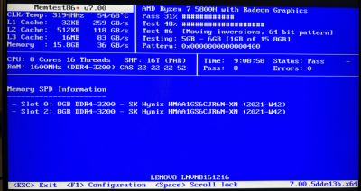

Při testování memtestem se doporučuje minimálně 8 průchodů, takže pustit přes noc.
Total commander má v nastavení volbu Po zkopírovíní ověřit MD5 , ale logicky to kopírování zpomalí.

Petrmet: Teď mám 6x pass, takže nechám doběhnout do 8x pass a pak dám vědět. Jinak žádné podivné chování jsem doposud nepozoroval, myslím si, že RAM by měly být ok.

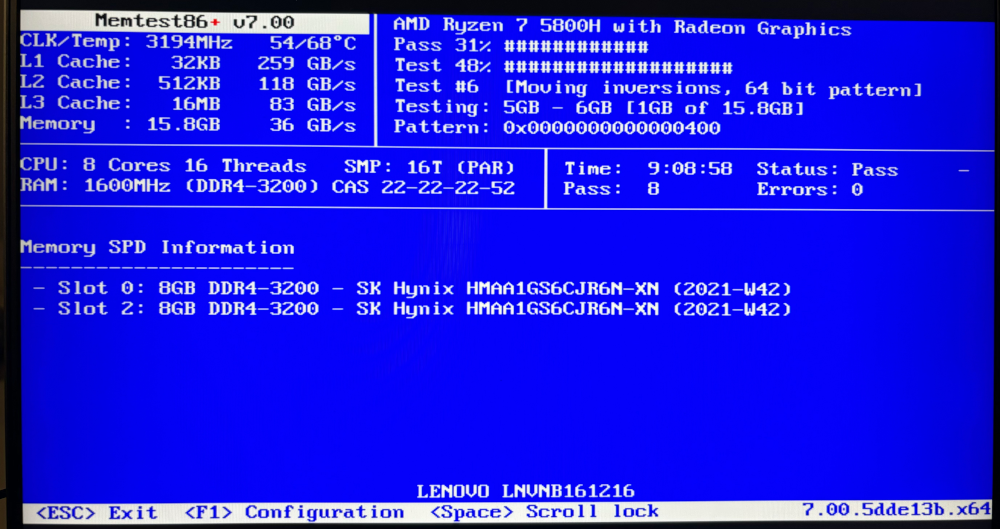

Dodatečně přidáno po 2 hodinách 19 minutách 59 vteřinách:
8 testů prošlo a error nebyl žádný. Vypadá to tedy, že jsou RAMky v pořádku
