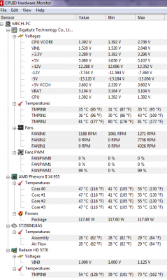

urob toto-stiahni a nainstaluj si HWmonitor,spust,nehaj 5min pc v necinnosti a chod hrat hlavne gta iv
pomocou shift a printscreen odfoť hw monitor,obrázok sem vlož napríklad tím že odtvoríš malovanie/paint dáš ctrl+v a uložíš následne pripojíš obrázok k odpovedi,pretože hw monitor zachiti uplne najvyssiu zaznamenanu teplotu. Dalšie čo môžeš urobiť je že vrátiš pôvodné takty,práve OC môže narobiť takéto nepriemnosti.

Tak sem dávám teploty... Jinak jakej je rozdíl mezi Shift+Pscreen nebo jen samostatnym Pscreen?
