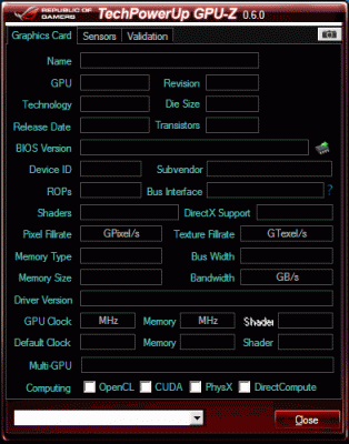

Screen GPU-Z
Screen GPU-Z
GPU-Z sem stáhnul a všude to je prázdný akorát Pixel Fillrate tak tam je GPixel/s, GPU clock = Mhz, Memory = Mhz, Bandwidth = Gb/s a Texture Fillrate = GTexel/s ale jinak všecko prázdný a chci se opravit zjistil jsem totiž, že ostatní hry to taky nebere zkoušel sem zatim jenom Crashday a u toho to píše něco o DirectX 9.0 SDK a při spuštění systému to po chvíli napíše nějakou chybu v C++

Mělo by to vypadat nějak takto

No právě ale mně to nic neukazuje a ani u jinýho programu to nejde :-(
