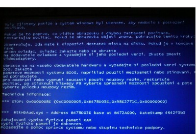

Kdyz hraju warcraft 3 tak me to po 5 minutach nekdy po 1 hodine hodi modrou smrt. Vubec netusim co to muze byt. Rad bych semka hodil fotku, ale zustane to tam ani ne 2 sekundy takze to nestihnu vyfotit. Muzete me prosim porodit jak to udelat aby to tam zustalo dele? pak bych to semka hodil a treba by se to dalo nejak vyresit. Predem dekuji.

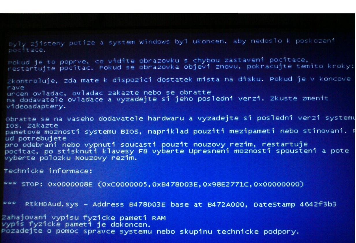

Pokud máš Windows XP postupuj takto: Pravým tlačítkem klikni na Tento počítač a z nabídky vyber Vlastnosti,poté vyber na kartě Upřesnit,úplně dole je Spuštění a zotavení systému,tam zvol Nastavení a odškrtni Automaticky restartovat,poté potvrď OK.Až se ti opět objeví BSOD,tak sem hoď screen.
Re: Při hraní Warcraft 3 mi windows spadnou s BSOD*
Vypadá to, že to shazhují ovladače zvuku. Aktualizuj je
Dik za radu. A muzes me poradit prosim jak?
Najdeš stránky výrobce desky nebo konkrétně zvukovky, stáhneš nejaktuálnější verzi a nainstaluješ
