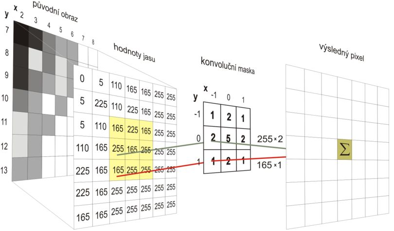

Vzorkování je diskretizační chyba zpracování rastrového obrazu, kterou znáš také pod názvem aliasing a jeho řešení spadá pod obor zpracování rastrového obrazu v počítačové grafice. Původ to má v převodu analogového signálu na digitální a souvisí s tím Shannonův vzorkovací teorém, který říká, že „přesná rekonstrukce spojitého, frekvenčně omezeného signálu z jeho vzorků je možná tehdy, pokud byla vzorkovací frekvence vyšší než dvojnásobek nejvyšší harmonické složky vzorkovaného signálu.“ (tj. nejmenší detail nesmí být menší než jeden pixel). :eh:
Aliasing se řeší pomocí konvolučních metod zpracování rastrového obrázků. Obraz se převede na matici (podle toho, v jakém barevném modelu pixely jsou, nejčastěji dnes RGB, na obrázku je model černobílý), aplikuje se konvoluční maska (neboli konvoluční jádro - např. vhodným řešením je maska s váženým průměrem okolí daného pixelů) a výsledkem je zpracovaný obraz s (pro nás) "opravenými" pixely. MSAA není nic jiného, než podobný princip opakovaný x-krát (4x/8x). :twisted:

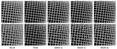

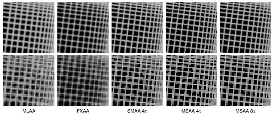

Existují i další metody anti-aliasingu. FXAA (fast approximate aa) funguje trošku jinak, je rychlejší a nevyžaduje tolik výpočetního výkonu. SSAA je prapůvodní přeškálování rastrového obrazu třeba na dvojnásobné rozlišení a vracení ho zpět na rozlišení tvého monitoru. Toto je výpočetně nejnáročnější řešení a v praxi takřka nepoužívané. Další metody, jako TXAA (jen nVidia) či SMAA jsou jen dalšími algoritmy, které řeší jak kvalitu výsledného obrazu, tak výpočetní náročnost.
Takhle jsem ti do tří odstavců shrnul zhruba to, co jinak řeší jedna vysokoškolská přednáška, samozřejmě trošku víc do hloubky.
Kdybych to měl seřadit od nejnáročnější po nejjednodušší/nejlepší výsledek a nejhorší výsledek, tak asi takto:
SSAA -> MSAA > TXAA -> SMAA -> FXAA

Různé formy anti-aliasingu můžeš vzájemně kombinovat, ale např. nemá moc smysl kombinovat MSAAx4 a FXAA. Jediné, čeho docílíš je, že FXAA rozmaže textury, protože MSAA funguje lépe, ale na výkon je náročnější. Naopak pokud bys měl hru, která ti jede na plné detaily tak, jak si představuješ, ale pak zapneš MSAAx4 a FPS spadne na polovinu, tak pokud to hra nabízí, můžeš zvolit třeba FXAA (a zároveň samozřejmě v ovládačích vypnout MSAA). To zabrání vzorkování bez zásadní ztráty FPS, ale jeho nevýhodou je, že rozmaže i alfa masku textur, což potom vypadá následovně.
V ovládačích nastavuješ to, co chceš, aby bylo ve hře. Vlastně vypneš vyhlazování ve hře, zapneš ho v ovládačích. Potom, pokud to hra podporuje, tak se projeví to, cos tam nastavil. Pokud to hra podporuje, můžeš zapnout v ovládačích anti-aliasing (vyhlazování hran x4 (tj. MSAAx4)) a ve hře potom FXAA nebo klidně naopak. Docílíš toho, co jsem zmínil. To není moc dobrý výsledek, zvolil bych pouze jedno a to podle toho, jak hra běží a vypadá.

Ano, lze je kombinovat a můžeš dosáhnout různých výsledků podle dané hry. "neduhy antialiasingu", abychom se v pojmech úplně neztráceli, znamená to, že FXAA je sice rychlé, ale rozmaže i textury, což není úplně super (tyto neduhy má FXAA, což je forma anti-aliasingu). V tomto ohledu je prostě lepší MSAA nebo SSAA, které textury nerozmaže. Nezaměňuj pojmy aliasing (vzorkování) a anti-aliasing (vyhlazování hran - "náplast" proti vzorkování).
